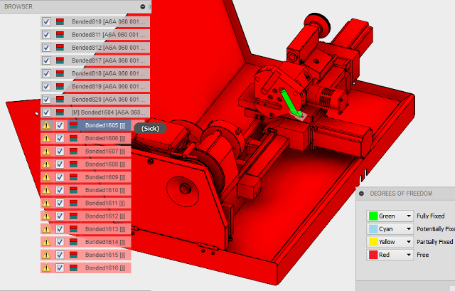

Hij zegt dat-ie 'sick' is op een hoop punten, en ik krijg de contacts tussen de delen ook handmatig niet voor elkaar.Arie Kabaalstra schreef:Nou... dat bedje is heel gedetailleerd ingetekend.. Daar kun je best wel een FEM op loslaten.. :)
Maar wat er nou sick aan is? Dat laat-ie dan weer niet zien.
Mwoah, is niet erg nodig. Zelfs dat stripje in het midden bovenin kan komen te vervallen; doet weinig, ook niet als ik puntbelastingen op de strips zet. Al laat ik 'm nog even zitten; kijken wat-ie te verwerken krijgt als de rest van het model er ook is.jacksat schreef:Nu nog een kruis in de buis en je kan er met een tank(je) over.
Nog eens gekeken hoe ver die simulatie nu eigenlijk gaat, maar heel ver is dat niet. Met het gebied boven de vloeigrens doet die simulator niet veel en anisotrope materialen behandelt-ie ook niet anders dan isotrope materialen. Zal wel voor toekomstige uitbreidingen zijn.
Maartoch, voor mensen zoals ik die niet al 30 jaar constructeur zijn is het leuk gereedschap om zwakke punten en overtollig materiaal te vinden en wat inzicht te kweken.

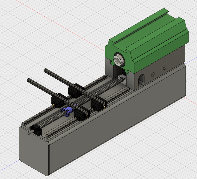

Inmiddels wat aan het zoeken naar bruikbaar spul dat aan mijn grijpgrage klauwtjes blijft kleven.
Stalen koker van 250x250 is gevonden. Buis krijg ik nog bericht over, maar die lijkt ook wel te vinden te zijn. Staal voor ertussenin is geen probleem, da's overal te vinden.
Dan de geleiding. De meeste van die tweedehands kruisrol-geleidingen zijn toch iets te kort; bij 150mm slag houd het wel zo'n beetje op en de absolute lengte is meestal ook kort. Als ik toch bezig ben wil ik liever zo'n 250mm slag van de kruistafel; kan er naast 'gang-tooling' ook nog ooit eens een Kress/luchttolletje/slijpsteentje/polijstspul/spoel koperdraad voor wikkelen spoelen/whatever op. Beetje extra ruimte daar is gewoon nuttig.
Wil ik de bouwhoogte beperkt houden teneinde de draaidiameter boven het bed te maximaliseren, dan kom ik toch weer op die THK CSR karretjes uit die ik bij mijn freesmachine ook gebruikte. Scheelt zo 30-40mm. Alleen blijkbaar hebben meer mensen die dingen ontdekt; ze kosten inmiddels ook tweedehands een klein vermogen, al zijn de prijzen die ik kreeg dan wel weer voor heavy preload types met een niet-haaksheid in de 3 richtingen van 2um/100mm. Leuk spul doch licht overkill. Magoed, als de rest meevalt dan mag er ook wel eens ooit iets tegenvallen.
Nog wat rondgebeld/gemaild voor nauwkeurige trapeziumspindels, maar dat blijft tegenvallen. 0,1mm/300mm is nog vrij gangbaar, maar bijvoorbeeld mafaha raad af om 2 moeren te gebruiken om de boel spelingsvrij te stellen en raad sterk kogelomlopen aan. Nouja, aangezien de hele wereld kogelomlopen gebruikt op CNC-draaibanken en die mannen vast wel weten waar ze het over hebben....
Wederom een virtuele passessie, nog niet zozeer een echt ontwerp (zoals het nu zit kun je het alleen met luchtankers vastzetten, bijvoorbeeld):
Aandrijfmotor kan eventueel onder het blok Russisch gietijzer, stekkers en waterslangen aan de zijkant eruit. Die motor heeft een diameter van slechts 108mm. Zou mooi zijn als de servo voor de Z-as eventueel ook onder het blok gietijzer past, maar daarvoor moet ik het spul echt zelf in handen hebben. Eventueel zou de aandrijfmotor ook nog in de basis kunnen, in de ronde pijp dus. Dan zit-ie ook lekker uit de weg.
Al met al word het met dat Russische gietijzer wel een knap lomp apparaat overigens. Begint een aardig eind richting de 130cm in de breedte te gaan.
Wat ik me nog afvraag:
- In de Z-richting kan ik forse krachten verwachten, bijvoorbeeld/voornamelijk bij boren. Maar hoeveel dwarskracht kan ik nou verwachten in de X-richting? Ik zou zeggen dat als de totale krachtvector op de beitelpunt 500N is dat het X-as aandeel niet hard boven de 100-150N uit gaat komen, maar klopt dat ook? Zo ja, dan kan ik wel wat spelen met de diktes van de kogelomlopen onderling.
- Hoe zit het eigenlijk met de stijfheid van die BF lagerblokken? Uiteindelijk maak je alles ranzig stijf en vervolgens hang je het op aan zo'n dunne sliert kogelomloopspaghetti en lagerblokje. Lijkt me bij een frees een groter issue dan bij een draaibank omdat het merendeel van de krachten probeert de basis te torderen en de geleiding plat te drukken, maar misschien wel iets om even bij stil te staan.

Hmm, op het eerste gezicht een leuk plaatje. Maar iets langer kijken, denk ik: dat is wel heel lastig afschermen voor spanen, vooral dat stuk onder de 'klauwplaat'.
Met die z-as KO moer op die plek, mag de KO spil natuurlijk een stuk korter. Wat weer afscherming scheelt.
Is die hoofdas een onderdeel van de horizontale as van een freesbank ? ( zo ziet het er bij de FP1 ook uit, en een hele hoop andere freesbanken)
Welke spindel doorlaat heb je daar, cq. opname mogelijkheid voor een 3-klauw.

Die ruimte onder dat groene ding word zowiezo dicht, al is het maar voor de stijfheid. Maargoed, daar kun je gewoon een passend stuk plaat met gat erin voor de KO-spil en een voorziening tegen spanen in die ruimte tegenaan schroeven dus dat is niet zo'n probleem.hugo stoutjesdijk schreef:Hmm, op het eerste gezicht een leuk plaatje. Maar iets langer kijken, denk ik: dat is wel heel lastig afschermen voor spanen, vooral dat stuk onder de 'klauwplaat'.
Kogelomloop afdichten is nog wel te doen met zo'n gedraaide veer die er rondomheen valt, of een al dan niet metalen balg over de geleidingen+KO. Aan de klauwplaat-kant is nog wel ruimte te maken om de benodigde 1:8 a 1:10 te halen voor zo'n balg.
De andere kant ('vaste kop'-kant) is lastiger. Daar loop ik het risico dat het geheel weer breder word en dit zit al heel erg tegen de grens aan van wat ik nog wil. Of de slag van de X-tafel moet beperkt worden. Misschien eenzelfde principe als op mijn freesmachine hanteren; de balg daar komt het laatste stukje van z'n slag net ruimte te kort, maar kan losschieten omdat het met magneetjes vast zit. Voor die ene keer dat je de volledige slag nodig hebt best acceptabel.
Die moer plaatsen aan de kant van het vastlager is zowiezo het handigste; dat houd niet alleen de absolute lengte kort, maar ook de effectieve lengte die het werk doet.Met die z-as KO moer op die plek, mag de KO spil natuurlijk een stuk korter. Wat weer afscherming scheelt.
Yep, alleen dan Russisch fabrikaat.Is die hoofdas een onderdeel van de horizontale as van een freesbank ? ( zo ziet het er bij de FP1 ook uit, en een hele hoop andere freesbanken)
Zit degelijk in elkaar met dubbelrij-cylinderrollager + 2x hoekcontact aan de voorkant en kogellagers aan de achterkant.
Nadeel is dat-ie zo op de tekening wel heel erg lomp uitvalt, al is dat eigenlijk ook maar 10-20cm extra tov een eigenbouw-kop. Dat stuk gietijzer moet ik zowiezo binnenkort echt eens in het echt gaan bekijken; op de een of andere manier zijn foto's toch teveel 2D voor de computer tussen m'n oren.
MK4 met M16 trekbout. Ik denk niet dat een voorziening voor een klauwplaat standaard voorzien is, maar dat maken is toch simpeler dan een hele spindel lijkt me.Welke spindel doorlaat heb je daar, cq. opname mogelijkheid voor een 3-klauw.

Waarom zet je de Z-as kogelomloopspindel eigenlijk niet op het verticale gedeelte aan de achterkant of voorkant van het bed? Dan houd je meer hoogte over voor het werkstuk. Lijkt me ook makkelijker af te schermen voor spanen. Er is meer plaats voor de moeren/lagers en aandrijving en beter toegankelijk voor onderhoud/afstellen. En straks meer vrijheid voor de constructie van de dwarsslede.
Ook qua krachten zou het weinig moeten uitmaken waar je de kogelomloop komt, de karren gaan de torsiekrachten opvangen, wanneer bijvoorbeeld de beitel helemaal aan de buitenkant van het werkstuk staat heb je hetzelfde krachtenspel.
Het waren zomaar mijn gedachten toen ik vanavond even met mijn bankje in de weer was... Dus stel ik de vraag maar

Sterker nog.. het zwaarste verspanen doe je op grote onderdelen.. je gaat een Asje van 10 mm niet met 2 mm snedediepte te lijf.. een schijf van ø100 wel.. monteer je de spindel dan aan die kant van het bed.. dan heb je minder moment als je zwaar verspaant.. als je licht klein werk doet.. dan maakt het niet zo veel uit dat de Spil een end verder zit..
- Berichten: 11643
Re: Zelfbouw draaibank
Nou, ik vind het eigenlijk wel een hele goeie. Bij een frees zou ik het niet zo heel gauw doen, maar voor een draaibank klinkt het helemaal niet zo onlogisch...Breaker schreef:Waarom zet je de Z-as kogelomloopspindel eigenlijk niet op het verticale gedeelte aan de achterkant of voorkant van het bed?
