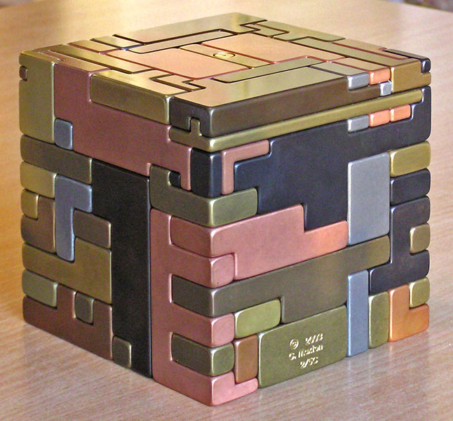

Is dat wel gefreesd? Dat ziet er in de ogen van een niet kenner eerder gegoten uit.
Re: Mooiste werkstukje?..
gefreesd, en daarna langdurig getrommeld?... dan wordt het zo rond als het er daar uitziet..

Tof gemaakt, ben eens op die site gaan zien. Verkoop het nogal duur vind ik.
Bedankt arie. Ik wist niet eens dat er zo iets bestond als trommelenArie Kabaalstra schreef:gefreesd, en daarna langdurig getrommeld?... dan wordt het zo rond als het er daar uitziet..
