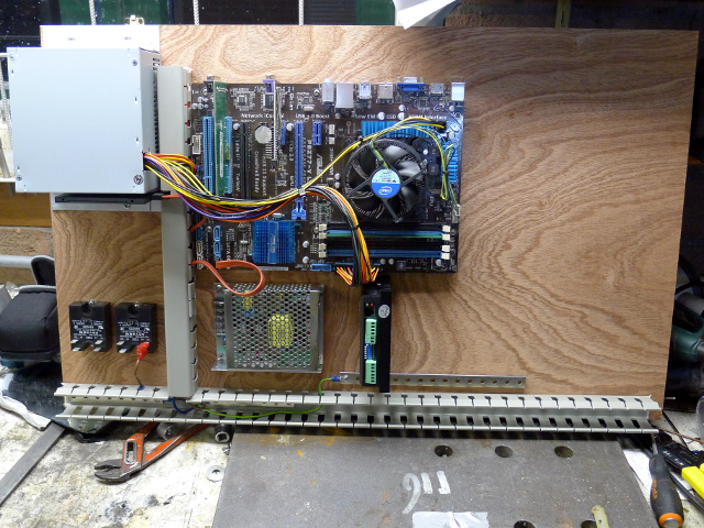

Beginnetje van de elektra:
Hout? Ja, vind ik praktisch. Schroeft lekker.
Plaat past mooi achter de 'spanenbak' als ik die verstevig met een framepje van wat koker, een monitortje ervoor, en ik heb weer mooi een apparaat in 1 geheel.
't is weer een samenraapsel van spulletjes die ik al had. Moet ook; ik heb voort teveel spulletjes. Ook maar een keer gebruiken.
Moederbordje heeft nog ooit dienst gedaan in de BF20, die dubbele solidstate-relais heb ik er nog wel een stel liggen, voedingkje is eigenlijk wat licht (42V/50W) maar zal met een extra condensator (en beetje elektronica opdat-ie niet in de hiep gaat) de truuk wel doen, etc.
Op het moederbordje zitten twee parallele poorten gemonteerd als insteekkaart, de derde is eventueel via een pinheader beschikbaar. Die twee heb ik ook nodig omdat ik anders ingangen te kort kom.

Ben trouwens wel benieuwd waarom je denkt met 1 printerpoort niet uit te komen... Met mijn Compact 5 met turret red ik het nog prima met 1 volgens mij :
inputs
- X-as home
- Z-as home
- turret home
- spindle pulse
- E-stop
outputs
- X-as step/dir
- Z-as step/dir
- turret step/dir
- aansturing VFD PWM/CW
8 uit- en 5 ingangen

javanree schreef: Ben trouwens wel benieuwd waarom je denkt met 1 printerpoort niet uit te komen... Met mijn Compact 5 met turret red ik het nog prima met 1 volgens mij :
Ik heb zowiezo al een bultje encoders: 2x handwieltje voor X- en Z-as, 1x encoder op de spindel (toekomst), en van die simpele 'audioversterker-encodertjes' voor ijlgang/voeding override e.d. kan ook geen kwaad.

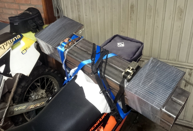

Verder een lief klein voetje gemaakt voor de Emco bij een forumlid:
Het was de bedoeling om de vlakken nog na te schrapen, maar dat bleek na meten met een stalen rei en blauwsel compleet onnodig.... :shock: :shock: :shock:
Arme motortje stuurde een beetje minder lekker op de terugweg:
:lol:

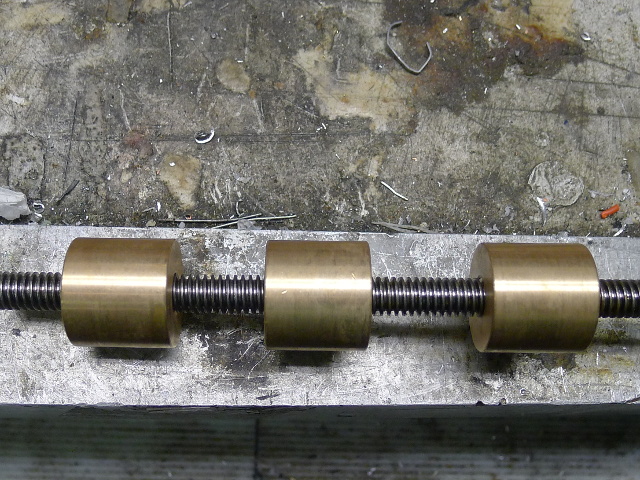

Kogelomloopje is ook binnen, en dat is een verrekt leuk ding. Voelt voorgespannen aan en de lagertjes aan weerskanten zijn ook een maatje of wat beter dan gemiddeld. Moet ik wel in ieder geval aan de vastlagerkant nog een blok voor maken.

Kicke 8) Zowel wat er weer gemaakt is als het vervoer ervan :lol:
Berichten: 2971
Re: Emco Compact 8 CNC-ombouw
Contragewicht voor je tweetakt? :lol: :lol:
