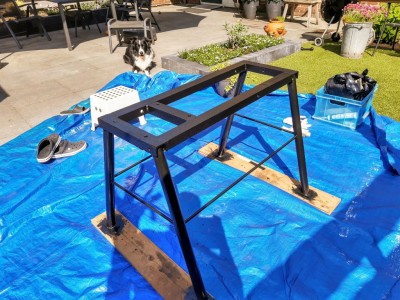

Maar, ik heb een karretje gemaakt en uiteindelijk staat het frame voor aan de trap. Nu is het de bedoeling om tree voor tree dat ding omhoog te krijgen.

YES!!! Gelukt!
Hij staat nu bovenaan de trap.

Daar zat ik ook al aan te denken.. maar hij heeft 'm al boven.. :)ruudpg schreef: 05 mei 2022 12:02 Mijn tweede trap naar zolder is er een met open treden, ik heb daar een hijsstrop om heen gedaan en met een kettingtakel de boel opgehesen.
Ik heb zelf wel een zolder, maar de trap ernaartoe.. da's zo'n vlizo vouwladdertje op de overloop.. daar ga je niets aan optakelen..
Maar goed.. nu je'm boven hebt.. Dat onderstelletje.. "werkelijk?".. 'k zou em verbouwen zodat er een plantenbak in kan, en em lekker in de tuin laten staan..
Beter een meer rechthoekig onderstel verzinnen, met ofwel een paar schoren erin, of platen er tegenaan.. dat schoort ook wel.
Dan kun je er meteen een dichte kast van maken, zodat er geen spanen op de legplanken komen..
Ook en tevens... kun je daar de besturingskast netjes in wegbouwen.

Nou Arie, dat onderstelletje....Ik heb 'm geheel kaal geborsteld en weer van een nieuw verfje voorzien. Ik had ook het idee om zelf een onderstel te maken, Maar als je dat goed stevig wilt hebben, dan gaat daar heel wat hout in zitten en de vraag is, of het zo stevig en stabiel wordt als dat dit metalen onderstel is. Plan is wel om een kast om het frame heen te maken, maar deze kast hoeft dan niet meer dragend te zijn.

Ik denk dat het nooit kwaad kan om in elk geval de zijframes en het achterframe te voorzien van een schoor.. better safe than sorry.
Mijn EMCOturn120 (weegt ongeveer 150 kg) staat op een onderstel dat feitelijk bestaat uit 2 plaatstalen U-profielen, met aan de voor- en achterkant platen ertegenaan geschroefd.
op die manier krijg je een "Stalen doos".. bij mij ontbreken die platen echter.. en dat maakt dat de machine toch wel wat beweegt als ie staat te draaien..
Mijn Freesbank heeft een onderstel van Stalen Kokerprofielen, daar moeten nog platen tegenaan, en deurtjes in de voorkant..
Maar nu..'t ziet er leuk uit.. maar als ik Trochoïdaal aan het frezen ben, dan beweegt de frees het eerste rondje.. daarna staat de frees stil, en doet heel de machine de "Lambada"
Als je bijvoorbeeld gewoon platen tegen het frame monteert.. staal kun je er zo tegenaanzetten met een proplasje, en je maakt er op die manier een kast van.. Spanenbak integreer je in het ontwerp.. klaarrr

Hoi Arie, ik snap je opmerkingen over stevigheid, maar voorlopig laat ik het zo. Ik kan nog altijd verstevigingen aanbrengen en het frame lijkt al behoorlijk stevig. Alles is vast gelast, ook de dunne stangetjes.
Frame staat inmiddels boven. Ik leg er een houten bureauplank op (van het bureau wat er stond voordat het frame er was). Waar ik tegenop zie is om de draaibank op het frame te zetten. Dat is de laatste zware klus en ik heb de ruimte niet om in de lengte richting te staan. En het spindel huis. Die is ook nog vies zwaar.
