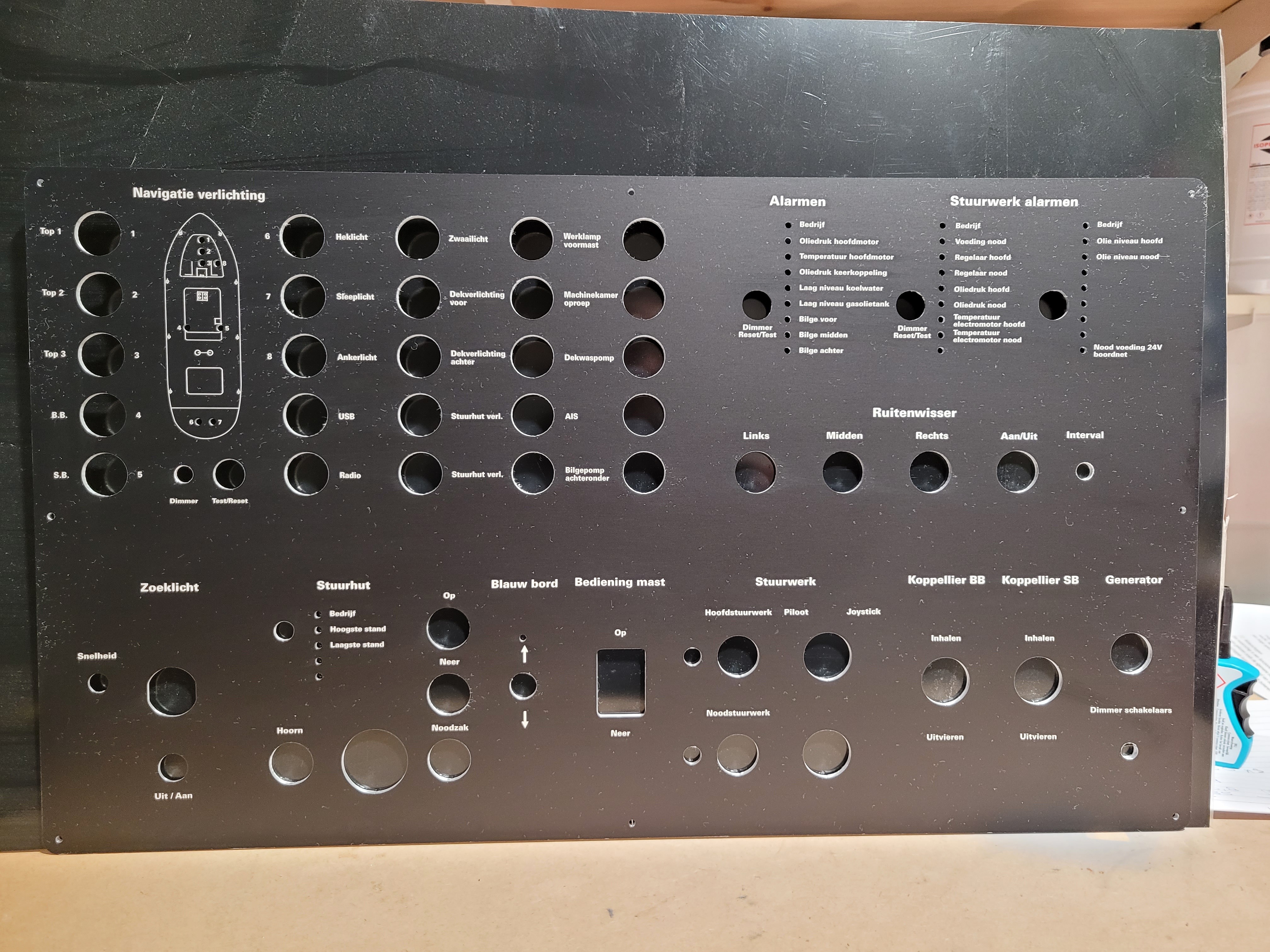

Ik maak veel van dit soort panelen:
Ik doe dat ook op een vacuumtafel. Zoals ik eerder al heb aangegeven doe ik dat met vacucard. Dit werkt perfect.
Als ik een aantal gaten heb gefreesd en ik zit dat mijn vacuum gaat zakken naar mijn kritische waarde (dat is bij mij 0.4) dan heb ik een doosje met zuignappen staan en plaats ik een aantal zuignappen op de gaten.
Als ik grote gaten moet maken b.v. 5x5 cm dan frees ik alleen de contour en niet de hele pocket.
