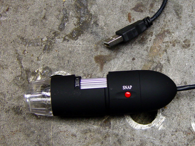

De lieve dame van de post bracht vandaag het Chinese USB-microscoopje.
Met een heel erg ienemiene sensortje erin:
Beeldkwaliteit is uiteraard niet al te best. Slechte kleuren, veel ruis, maximale resolutie 640x480. allemaal prima hoor, daar gaat het mij ook niet om.
De lichtgevoeligheid is wel redelijk in orde; ook met weinig licht geeft-ie niet gauw een 'smerend beeld' omdat de sluiter te lang open moet blijven staan. Mooi, da's belangrijker.
Printje pastte in de behuizing, maar de boutjes vanaf de deksel niet. Nouja, epoxy doet de truuk wel voor zowel dekseltje als printje. Ik heb Bison Kombi Snel gebruikt; dat is zo'n waardeloos spul dat het alsnog zo open is als het moet.
Diffuser voor de LED-ring (stukje mat acrylaat) heb ik maar weggelaten; zonder dat ding zijn randen scherper. Beschermglaasje aan de onderkant zit met wat frictie en een drupje hotmelt op z'n plek. Dat maakt 'm makkelijk vervangbaar, want ik verwacht geen eeuwig leven van dat glaasje.

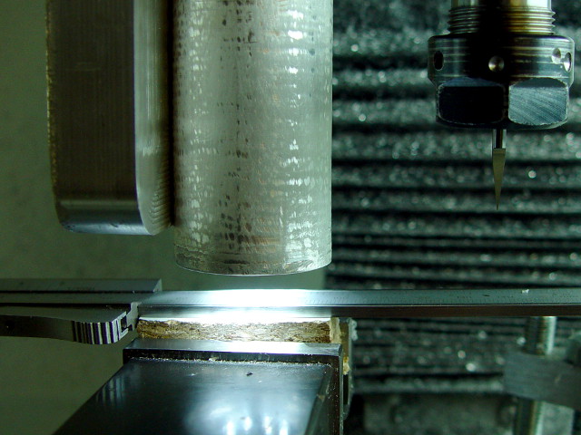

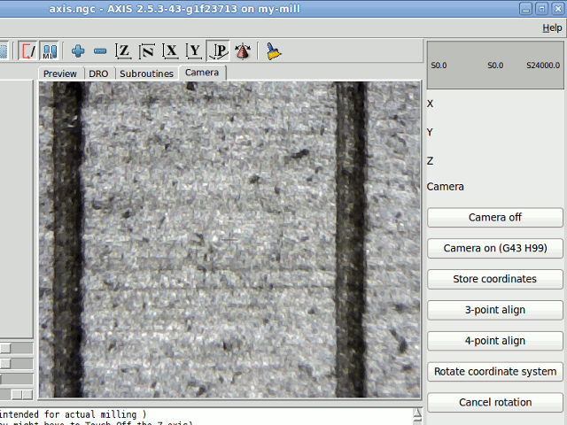

Wederom de maatstreepje van de schuifmaat. Vanwege dat kleine sensortje vergroot het allemaal nog meer.
En hoe werkt het nu? Fantastisch! Een rand vinden lukt op zo'n 0,01mm. Moet ik wel moeite voor doen; de positionerings-onnauwkeurigheid van de frees is standaard groter dan dat.
Als ik de camera wegneem, in de la mik, uit de la haal, en weer op z'n plekje klik, dan komt-ie op krek dezelfde positie terug. Waarbij ik ' krek dezelfde' definieer als 'op een pixel , twee pixels nauwkeurig', royaal <0,005mm.
