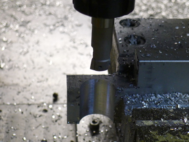

Enniewee: de nieuwe slotplaat voor de Emco.
Kogelomloopmoer is gewoon cylindrisch, dus die kan ik klemmen. Verder is de KO-spindel eigenlijk te lang, dus ik kan best alvast een stukje uit de slotplaat weg met een pijp om de kogelomloop.
Een veels te groot blok hele taaie stropige rommel op maat gemaakt, met een 3D operatie de rondingen voor die KO-moer en 22mm pijp erin gefreesd, en de laatste ribbeltjes weggepoetst met de neus van de powerfile. Dat begint toch ook aardig favoriet gereedschap te worden.
Achteraf zat er nog wel een foutje in het CAM-programma en had ik dit soort kamers zelf een stuk efficienter kunnen frezen.

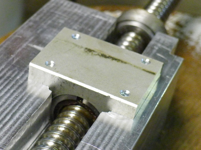

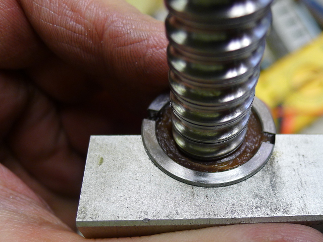

KO-moer past er mooi in:
Dekseltje maken. Geen CAM bij gebruikt overigens.

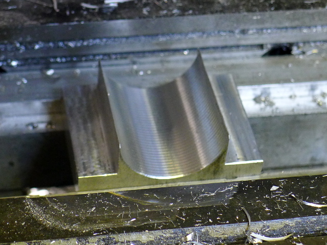

Die ribbeltjes die je ziet is het resultaat van Chinese wisselplaatfrees en een helix naar beneden; die plaatjes staan net niet recht. In hoogte is het 3x niks, maar je ziet het wel. Maar ik had zo gauw geen nette frees waar ik makkelijk 40mm mee naar beneden kan zonder dat-ie gaat klapperen. Voor diepe dingen heeft die body toch wel zo z'n voordelen.

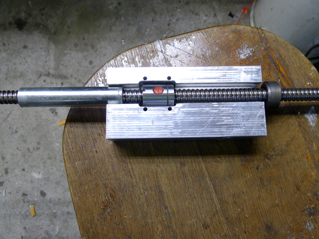

Even passen. Als die draaibank half zo goed word als de frees dan klap ik in m'n handjes; het past knap exact. Een klein druppeltje olie verdeelt zich compleet over het oppervlak en komt er aan de randen uit.
Zo goed als klaar op een paar getapte gaten na (maar daarvoor is de kolomboor net zo handig)
Nou, als dit nog beweegt is mijn naam haas. Past allemaal zo mooi luchtspleetloos...
En de slotplaat gemonteerd op de Emco:
De meetklok vind dat het allemaal haaks is binnen wat de KO-spindel kan bewegen in de moer. Vetnippeltje erin om de moer te kunnen smeren, missie geslaagd
