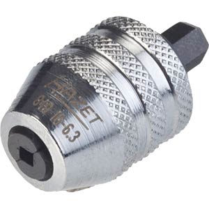

Ik heb van die Teng Tools tapkopjes. Die doen het wel prima en zou je als spiekbriefje kunnen gebruiken.
Voor wat betreft de klemkracht: ik vind het zelf wel een prettig idee dat die tap verticaal wat kan bewegen.

Daar veel van mijn (HBM, Ali, lidl, etc) tappen hebben geen DIN maten is zo'n tap kopje nu geen optie. Nu soldeer ik er een 6 kant aan, maar daar wil ik vanaf.
Bij het ridgit tappen wil ik dat die tap goed vast zit. Bij het handmatig tappen gebruik ik een schuivende tap houder waarbij de freesmachine of losse kop van de draaibank voor de geleiding zorgt.DaBit schreef: 10 jul 2025 09:29 ik vind het zelf wel een prettig idee dat die tap verticaal wat kan bewegen.
Het werkt niet verkeerd en zo'n hand tap houder klemt ook niet veel beter maar het is niet zoals ik het wil hebben. Misschien is de klemkracht van een standaard ER32 collet goed genoeg om tot M12 te tappen. Dan maak ik een korte ER32 houder met 6 kant die in de boorkop past. Maar ik denk dat ik dat lang geleden al eens geprobeerd heb.

(Nouja, je koopt zo'n ding vooral omdat een tap direct in de kop van een accuschroeftolletje zetten niet erg goed werkt; dat slipt nogal snel en is te rigide voor de <M3 tapjes)
Ik zeg ook niet dat je ze moet kopen, maar jij meldde een paar posts geleden 'maar ik voel meer voor een ontwerp zoals een boorkop maar dan met 4 klauwen'. Dat is nou zo ongeveer exact wat die dingen zijn (nouja, vaak 2 klauwen), dus je kunt spieken. Wat dan de lol is weet ik niet; je niet-zo-lekker-klemmende mechanisme heeft nog wel een nieuwigheidje wat het de moeite waard om te maken, maar als je een kopje met vierkantsopname zoekt dan zijn die er genoeg te krijgen voor weinig geld en dan is het niet kosteneffectief en niet leuk meer. Voorbeeld:hfjbuis schreef: 10 jul 2025 10:13 Daar veel van mijn (HBM, Ali, lidl, etc) tappen hebben geen DIN maten is zo'n tap kopje nu geen optie. Nu soldeer ik er een 6 kant aan, maar daar wil ik vanaf.
Kost 16 euro. Voor een beetje spanbreik heb je er wel meerdere nodig maar dan nog kun je er geen armoei voor lijden.
Het zal wel aan de apparatuur en lompheid van de bediener liggen, maar als er een fractie beweging in zit heb ik langer lol van mijn tapjes. Vooral de kleintjes zoals M1.6, M2. Als het allemaal muurvast zit is uitlijning boven het gat, spoedfout tap, spoedfout machine, etc. opeens allemaal erg belangrijk.
Ik zag het plaatje en ik dacht "he, dat had ik eerder moeten weten", want even zoeken.
O aha, dat ding kwam al eerder ter sprake maar ik had geen plaatje gezien nog.

Ja, mijn zeskantjes passen in de accutol. De slipkoppeling doet de rest. Werkt prima, ook bij M3.DaBit schreef: 10 jul 2025 12:04 (Nouja, je koopt zo'n ding vooral omdat een tap direct in de kop van een accuschroeftolletje zetten niet erg goed werkt; dat slipt nogal snel en is te rigide voor de <M3 tapjes)
M2.5 is het kleinste dat ik heb en die zet ik in de boorkop en dan tappen met de vingers.
Ja, is een optieDaBit schreef: 10 jul 2025 12:04 maar als je een kopje met vierkantsopname zoekt dan zijn die er genoeg te krijgen voor weinig geld en dan is het niet kosteneffectief en niet leuk meer. Voorbeeld:
Bij Conrad voor M3..M6 en M8..M12.
https://www.conrad.nl/nl/p/hazet-849ig- ... 87970.html
https://www.conrad.nl/nl/p/hazet-849ig- ... 87966.html
Die 2 kopjes bij Amazon.nl voor €35,-- inclusief verzenden, heb ze besteld, ben benieuwd hoe goed ze klemmen.

Vandaag viel één van de 2 kopjes (5/8) in de brievenbus. De 2 bekken waren er al uitgevallen dus eerst maar eens gemonteerd. Getest met M8, M10 en M12. De M12 is er alleen met heel veel moeite in te krijgen en zit enigszins recht. M10 en M8 gaan er gemakkelijk in, maar zitten niet recht. Dit komt doordat de 2 losse bekken ongelijkmatig naar achteren geduwd worden. Uitermate teleurstellend en dat voor een merk als Hazett.
Ik wacht het 2e kopje niet eens af, maar annuleer de order.
Nu weet ik hoe het niet moet en dat is ook wat geleerd.
