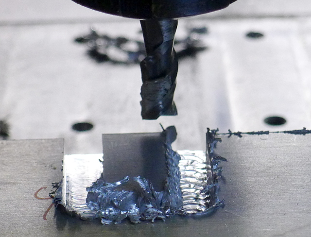

En dat maakt ze redelijk onbruikbaar. Als bij mij de koeling stokt dan krijg ik binnen een tiental seconden dit:Breaker schreef:Ze geven alleen geen continue stroom op hele lage snelheid.
Je kunt zien waar de koeling ophield...
En ook een slangenpompje met een stukje ventielslang als actief element draait nog te langzaam om voldoende flow te garanderen.
Kan wel werken hoor, een slangenpomp. Maar dan zou je een stuk of 4 pomphuisjes met 3 rollers elk op elkaar moeten plakken met elk pomphuisje een kleine faseverschuiving. Dan heb je ook bij kleine opbrengsten niet lang genoeg 'te weinig' om problemen te veroorzaken. Of 1 huis, 4 slangen, 1 rotor met meerdere 'verdiepingen'.
Is opzich ook niet heel lastig of duur om te fabriceren als je een CNC-machine hebt.
Plug kopen, gat boren, tappen, klaar. Als je verlopen op elkaar moet stapelen heb je inderdaad een constructie van 15cm lang te pakken(Die verlopen van bv 1" gasdraad naar 8mm metrisch goed krijgen is altijd zo eindeloos)
