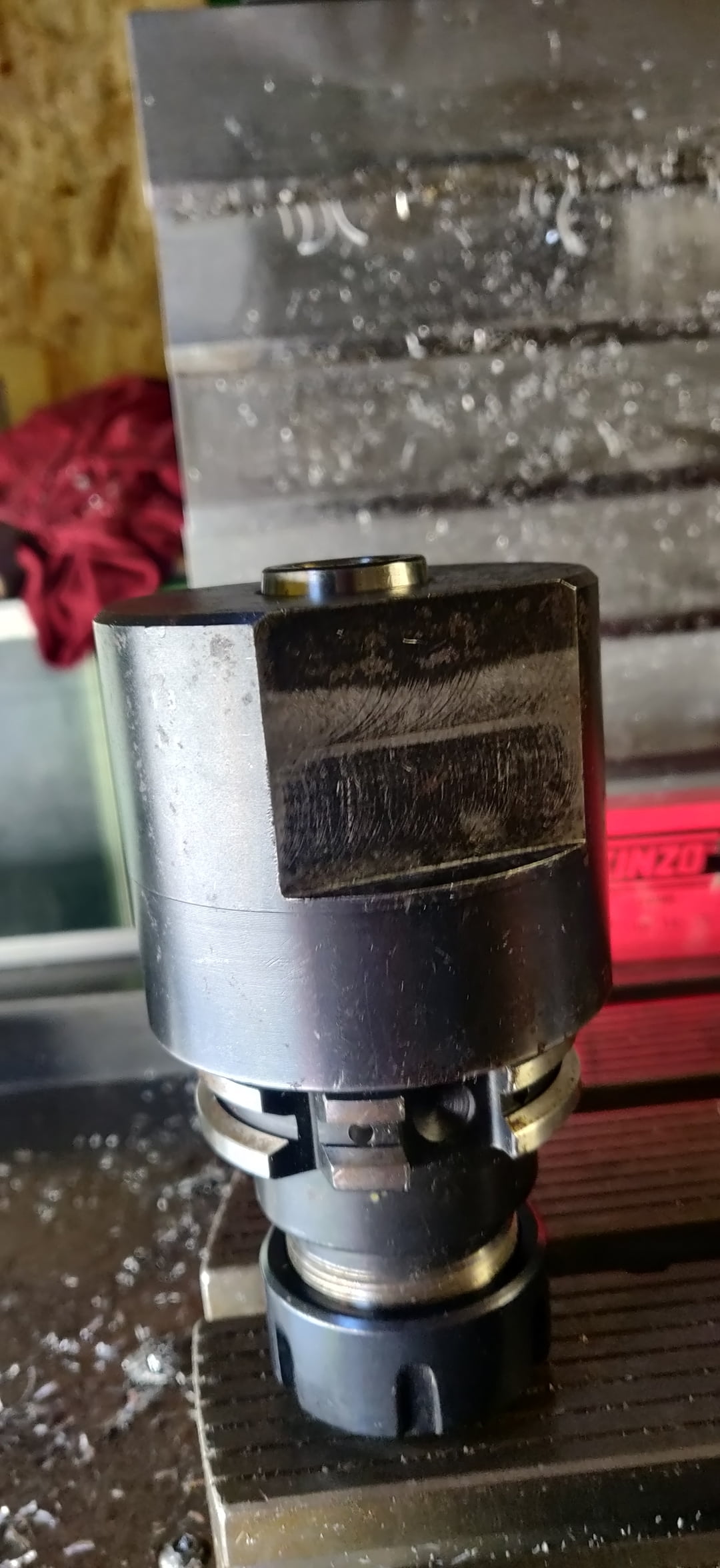

BT 40 houders worden tijdens het frezen uit de spil getrokken(als dit een SK 40 is ) bij zwaar verspanen en dat is gevaarlijk vandaar mijn opmerking. Je kan op de foto zien dat de groef voor de gereedschap wisselaar 2 verschillende wand dikte's heeft en dat is meestal zo bij een BT 40 .

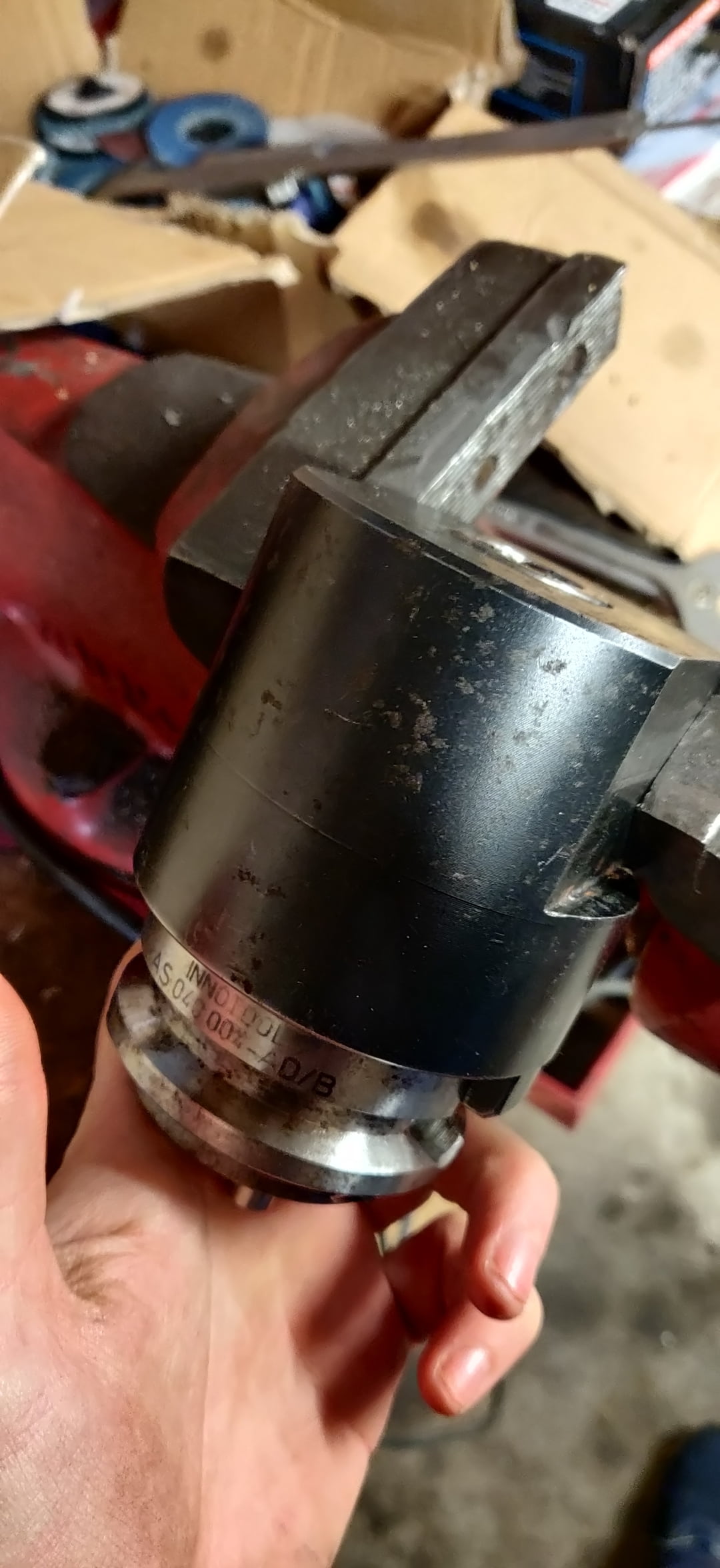

Aah scherp. Heb heb het net even gecontroleerd en het wordt alleen maar onduidelijker haha
Ik had alle tools met elkaar vergeleken en op 1 staat duidelijk sk40. Maar nu komt het, ik heb ze ook met mijn bestaande toolhouders vergeleken en die zijn maar lieft 3mm langer(the conus)

Eigenlijk wordt het alleen maar duidelijker.Frankp schreef: 27 feb 2021 15:14 Aah scherp. Heb heb het net even gecontroleerd en het wordt alleen maar onduidelijker haha
BT40 is GEEN SK40. Dat is al vaker aangehaald, maar veel doen er nogal luchtig over.
Die pasconus die je er op zet, lijkt een controle conus. Het werd inderdaad gedaan, bovenkant van de conus afdraaien zodat de maat gelijk wordt aan de SK40.
Past die wel netjes op de conus? anders zegt het helemaal niets.
Dus of de conus rammelt in de spil > beschadiging binnenconus
Of de aantrek klauwtjes hebben de paddenstoel niet goed vast, gereedschap komt er uit, en klauwtjes kapot.
En vervolgens moet je ook nog het juiste type paddenstoel / aantrekbout hebben, daar zijn ook verschillende versies van. (die weer corresponderen met het soort aantrek klauwtjes er in de spindel zit)

Absolute mee eens bt is geen sk(heb ze ook als SK gekocht). Maar volgende de tekeningen moet de sk 1.8 mm langer zijn. Dit is 3mm.
Ze passen beide netjes in de conus, zowel van de pasconus als de spindel.
Beide houders geven sk40 aan en het lijkt er niet op dat 1 is afgedraaid maar wel 3mm verschil. Vandaar mijn vraagtekens.

De BT houders hebben 2 verschillende dikte's bij de wisselaar groef en volgens mij is de BT houder korter

ik ben er mee eens dat dit dus BT40 houders zijn enkel vind ik zoals ik het al zei gek dat er op 1 van de tools wel gewoon sk40 opstaat. Deze lijkt ook zeker niet aangepast te zijn.
Nu geeft mijn Maho handleiding aan dat je elke toolhouder moet uitshimmen tot de juiste hoogte. nu vraag ik mij af of ik dit ook kan doen met deze houders, aangezien het toch wel om een behoorlijke hoogte gaat.

Als je de juiste maatvoering weet kun je ze inderdaad precies pas maken, dat werd vroeger wel vaker gedaan. Uiteindelijk gaat het om de verdikking waar de klauwtjes achter moeten grijpen, die moeten goed zitten.
Heb je een controle tekening met die maatvoering?

ik heb de controle tekening. Heb inmiddels wat shims besteld. Tzt maar even oppakken.
