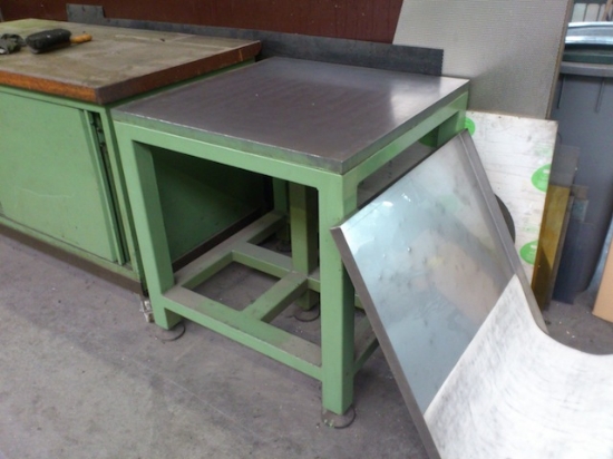

Lijkt erop dat ik de snelste was met wegkapen (stiekum toch nog veel belangstelling voor dit soort dingen blijkbaar):
80x80cm, de vlakplaat is 40mm dik staal, frame is mooi zwaar uitgevoerd. Voor de prijs kan ik zelf amper het frame bouwen (stalen kokerbalk, argon, primer, verf, zaaglint, stelvoeten: kost alles bij elkaar ook niet niks)
Zelfs als ik er nooit een CNC-machine van bouw is zo'n tafeltje alsnog verrekte handig.
Is ooit een meettafeltje geweest en komt ook netjes met afdekkap. Hoe vlak het exact is blijft koffiedik kijken, maar een snelle test met een rechte lineaal laat zien dat het 'voor een hobbymachine vlak genoeg' is. En zo niet dan zien we dat dan wel weer.
Nouja, 't word geen granieten basis dus.
Vraag: waar kun je stalen strip kopen die aan tenminste 1 kant vlak is?

Lekker tafeltje :-)
Wat heb je dit betaald, als je dat delen wilt. Wil graag een idee hiervan hebben wat zoiets "2de hands" gaat.

250 euro.
Niet de goedkoopste oplossing; een losse steen of plaat heb je voor de helft. Maar een machinehandel moet ook eten en het frame dat eronder zit bouw ik niet onder de 100 euro, dus het is z'n centen wel waard.
