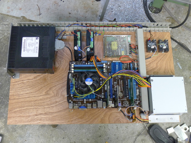

Nog een uurtje of 3 wat aan de elektriek gewerkt:
De grote opvallende is de 1,5kW servodrive. Die maar gelijk gemonteerd en onconventioneel plat anders word het zaakje te hoog. Moest ik ook mijn breakoutbordje 12V voeren en er wat elektronica bij bakken, want deze drive wil 12V step/dir pulsen.
Door de drive in step/dir te laten werken zou ik ook meteen kunnen indexeren als ik de motor monteer.
Verder werken dingen als de chargepump; de prik naar de motordrives word alleen ingeschakeld als het realtime-subsysteem en de kern van LinuxCNC goed draaien en actief een pulstrein naar buiten sturen. Zou LinuxCNC crashen, dan verdwijnt ook meteen de prik van de drives.
E-stop laat ik toch maar weer via LinuxCNC lopen; het realtime-deel is betrouwbaar genoeg en een servodrive zonder prik kan ook niet actief de motor gecontroleerd afremmen. De computer zo lang mogelijk de controle laten houden is slimmer.
Ook maar eens kijken of ik zo'n leuk Euchner schakelaartje (herhaalnauwkeurigheid schakelpunt 0,002mm...) als homeswitch op de X-as kwijt kan. Ding is bijna groter dan de slede, maar vooruit. Ik denk dat ik die aan de achterkant wel kwijt kan.
De Z-as homeswitch mag iets normaler of zelfs gewoon niet; daar heeft dat homen alleen zin als je een nauwkeurige afstand vanaf de klauwplaat wil. En dan is het maar de vraag welke klauwplaat er gemonteerd is...
Voor het bepalen van je bereik (softlimits) is het minder handig, want dat varieert constant met waar de losse kop staat en welk opspanmiddel er gemonteerd is. Plaatje kunststof (eentje per klauwplaat) zodat de beitel zich niet in de klauwplaat begraaft en de boel niet met een klap stilstaat is handiger denk ik.

Re: Emco Compact 8 CNC-ombouw
Waar heb je de HD verstopt ?
Opslag is een klein SSD-tje en zit naast de voeding, rechtop.
Het irritante van dit moederbord (Asus moederbord met Z77 chipset, Celeron G550) is trouwens wel dat ik de onboard netwerkpoort niet aan de pruttel krijg. En een CNC-machine zonder connectie naar het thuisnetwerk is knap onhandig; G-code word via Subversion (SVN) gedistribueerd. Met een los kaartje is dat netwerkprobleem ook opgelost, maartoch, irritant.
Bordje is zowiezo niet de meest handige keus voor dit doel, maar als ik ander spul ga ritselen blijven mijn planken gevuld.

- Berichten: 2970
Die chargepump... hoe zit dat met mesa hardware?
qua netwerk hardware... zit er dan zo'n exotisch netwerkkaartje op?
Die h81 borden werken zonder morren...
(Leuke chip die Anniversary Pentium :)

Ja, ik wilde graag zonder dat de spindel draait materiaal af kunnen stekenDamocles schreef:Ziet er goed uit allemaal natuurlijk. Vooral die 1.5kW servo. Is dat voor de X-as?
Servomotor is trouwens 1,1kW (3,5Nm/3000rpm). Drive is 1,5kW. Is wel Chinees (Dacheng), dus dingen als 'tijdelijk 3x nominaal koppel' enzo wat bij andere servo's vrij normaal is kun je vergeten. Harder draaien dan 3000rpm met verlies van koppel doet-ie ook niet trouwens; bij 2998rpm oid houd-ie gewoon op.

Die heeft een ingebakken watchdog.hainjedaf schreef:Die chargepump... hoe zit dat met mesa hardware?
Ja. De kernelmodule is in ieder geval niet beschikbaar voor die RTAI kernel.qua netwerk hardware... zit er dan zo'n exotisch netwerkkaartje op?
