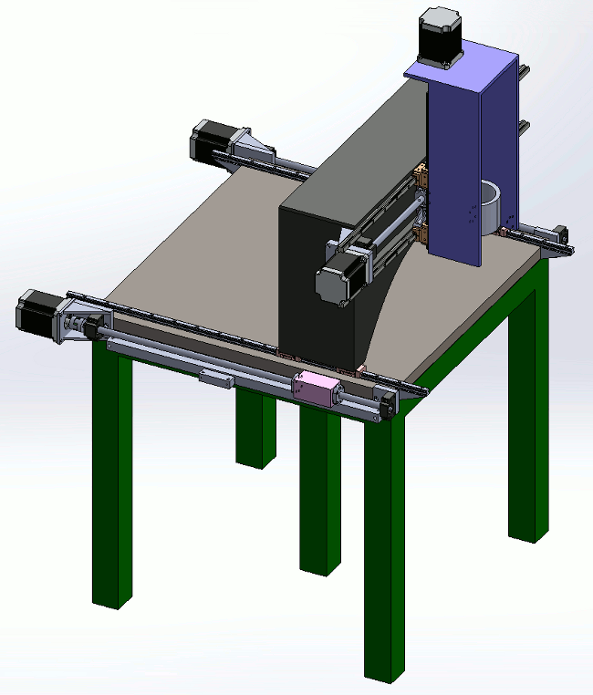

Is dit wat, of is dit niks?
Die CSR15 karretjes hebben als voordeel dat ze gelijk haaks zijn en dat het compact bouwt. In bovenstaande tekening is de afstand tussen de 'onderkanten' van de rails 47mm (en dus ook de afstand tussen oppervlak brug en Z-as slede).
Nadeel is: waar knoop je de KO-moeren aan vast? In deze eerste poging opgelost door het moerblok vierkant te maken zodat de 4 moeren gemonteerd kunnen worden en dat met 4 hoekjes vast te bouten op de 2x M4 binnendraad die op die CSR15 blokken zit.
Moerblok zit niet vast aan de slede; de stappenmotor en vastlager wel, en gaan met de slede omhoog en omlaag.
In deze constructie dragen die hoekjes echter wel de Z-as slede en moeten ze krachten/trillingen parallel aan Z (en Y) opvangen...
Moerblok groter maken en happen eruit nemen waar wat in de weg zit kan natuurlijk ook, maar dan word het wel een erg groot blok materiaal en heb ik geen enkele 'foezelmogelijkheid' als alle assen, lagerblokken, moeren, etc. minder dan perfect uitlijnen. Nu heb ik die uiteraard ook niet nodig natuurlijk... :lol:

Stuk Z-as erbij:

Vergeet niet dat die csr zoals daar getekend in de 15mm uitvoering gauw over de 2K gaat qua kosten, heb dit eens opgevraagd, is mooi spul.
EG heeft geen isotroop materiaal model en is dus niet met SW express te berekenen, daarnaast kan je de stijfheden van de wagentjes niet meenemen aangezien er geen contactdefinities en realistische constraints in zitten
Berichten: 11646
Re: Wat was ookalweer het nadeel van graniet?
veteq schreef:Vergeet niet dat die csr zoals daar getekend in de 15mm uitvoering gauw over de 2K gaat qua kosten, heb dit eens opgevraagd, is mooi spul.
Ja, ik weet het. Ik heb ze dan ook nog niet, maar ik heb goeie hoop...
't is inderdaad wel mooi spul op deze plek. Lost 2 problemen op ('hoe krijg ik de schroefjes erin' en 'hoe maak ik de hoeken netjes 90 graden') en houd de Z-as slede en brug dicht bij elkaar.
Nou, valt wel mee met dat anisotrope. De verdeling van je aggregaat is in alle richtingen ongeveer gelijk, het bindmiddel is isotroop. Kwa sterkte is compressie of expansie nog een fors verschil, maar kwa stijfheid zal 't wel redelijk uitmiddelen allemaal. Goed genoeg voor 'als ik nou dit doe, wat is dan het verschil tov de vorige situatie?, zeker bij de extreem lage belasting waar het materiaal aan bloot gesteld word. '
Nee, het is een beetje te simplistisch. Meer een lekkermakertje voor het echte pakket. Maar die echte pakketten vereisen ook weer honderden uren studie en ervaring wil je d'r wat zinnigs mee kunnen doen, en mijn bejaarde laptopje heeft daar ook bij lange na niet genoeg spierkracht voor.
Voor 'what if...' is het echter uitermate geschikt.
Zie jij nog problemen met de gekozen constructie? Ergens 'voelt' het nog niet helemaal goed, maar mijn gevoel is onbetrouwbaar.

DaBit schreef:Is dit wat, of is dit niks?
Ik val zomaar even binnen in deze thread, maar:
Is het misschien een idee om het moerblok op te bouwen uit een Y- en een Z-plaat (elk zo'n 23mm dik, als een soort "vetgedrukte" H) en die haaks op elkaar schroeven?
Dan kunnen ze elk met de poten van de H vastgezet worden op die karretjes (ipv de hoekjes die je nu hebt).
Bovendien heb je dan je "foezelmogelijkheid" weer terug...
Ik ben elektronicus, en geen mechanicus, maar kan me voorstellen dat het qua stijfheid beter werkt dan die hoekjes.
Wordt zo te zien een mooie machine...
Heb je ook de prijs opgevraagd voor de csr, zo ja, deel die anders even.
Anisotropie is idd een probleem voor sterkte en dat berekenen we niet, lineair wordt alleen gerekend met dwarscontractie coefficient van materiaal en stijfheid, zal idd wel meevallen.
Voor de z-as zou je liever een echt goede box hebben ipv. de u-constructie.
Berichten: 11646
Ik zit achter een setje 2e handse CSR's aan. Kan alleen zijn dat ik rails nog los bij moet kopen.
De Z-as word een dichte box; in ieder geval voor- en bovenkant dicht. Onderkant waar de frees uit komt moet ik nog even kijken. Misschien het handigste om die ook dicht te maken, anders kruipt er een hoop rotzooi in.
