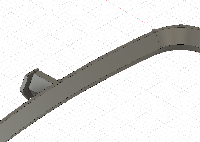

Berichten: 11041
Re: Even een zaadje planten...
Zijn dat dan dezelfde als die 'we' nu printen? Die dingen uit plaat snijden is zonder wijzigingen in het ontwerp hoogst inefficient.
En 'wij' mochten ook geen PMMA en PC gebruiken om te printen ivm alcohol-(on)bestendigheid.
Berichten: 4925
DaBit schreef: 09 apr 2020 16:12 Zijn dat dan dezelfde als die 'we' nu printen? Die dingen uit plaat snijden is zonder wijzigingen in het ontwerp hoogst inefficient.
Nee, het ontwerp is aangepast voor lasersnijden. Er gaan er 24 uit een plaat van 400 x 600
Aan mij hebben ze doorgegeven dat het Acryl is.
Berichten: 4925
Het wordt zo iets: (LET OP: dit is niet de definitieve file !!)
20394

Mijn werkzame leven lang heb ik beginnende laboranten e.d moeten leren dat PMMA producten niet met alcohol schoongemaakt mogen worden. Deden ze het toch dan hadden ze binnen de korste tijd krakelee effect. In medische omgeving is schoonmaken met water en desinfecterende zeep de enig juiste oplossing.
PC kan wel met alcohol maar dat snijdt weer heel lelijk.
Berichten: 4925
Er wordt geadviseerd om de maskers schoon te maken met water met chloor.
Berichten: 11041
Lasersnijden is in ieder geval wel veel en veel sneller dan 3d printen. Als er dan eentje krakt is het nog geen drama.
