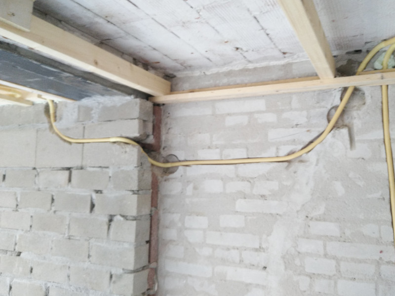

Langzaamaan wel. De bouwvakkers bijhouden met mijn deel van de werkzaamheden kost nog aardig wat moeite. Meeste foto's staan nog ergens op een geheugenkaartje, maar deze is ook wel leuk: ik moest de stalen balk en betonnen lei voorbij met een pijpje. 'Haha meneer de flex-hater, hier ontkom je er echt niet aan'. OK, challenge accepted! :mrgreen:
Wel weer in de teveel-draden-in-een-centraaldoos valkuil getrapt ondanks dat ik me voorgenomen had om er niet in te trappen.

Probleem omzeild :-) Maar is er in NL geen regelgeving over de positie van elektrische leidingen in muren? In BE kan dit aanleiding geven tot afkeur installatie.
Edit: tenzij het geen stroomkabels betreft natuurlijk.

Leiding is wel degelijk voor de aanvoer van 230V naar de erker. Voor zover ik weet (maar ik ben geen elektricien) word je geacht de leidingen naar stopcontacten e.d. verticaal naar boven of beneden naar centraaldozen te leggen en niet kriskras door de muren, maar is er niets dat zo'n probleem-omzeil-leiding verbied. En al was die er wel dan had ik nog gesmokkeld; het alternatief (gat zien te boren in de betonnen lei en knap dikke stalen balk) was onaantrekkelijk genoeg daarvoor.
De trekveer door dit leidingkje krijgen ging nog verbazingwekkend makkelijk trouwens; ik had meer ellende verwacht. Begonnen met zo'n nylon trekveer omdat die wat buigzamer zijn, dat wilde niet, daarna gewoon de stalen gepakt, en dat ging met een paar keer stoten prima.
