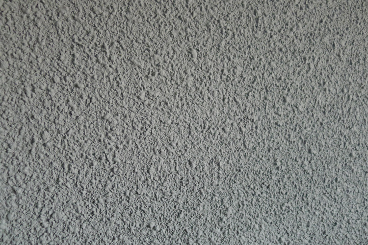

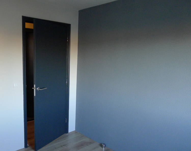

Resultaat van de Wagner 690 FlexIO verfspuit met muurverf:
Structuur van het bestaande spackspuitwerk op de bovenverdieping blijft redelijk behouden:
Ik heb geen spijt van de aankoop.
Met een roller is dat spackspul een kleurtje geven echt geen doen, ongeacht welke unobtainium vacht je op je roller hebt; daarmee raak je de dalen in het spuitwerk alleen door de boel vol te stoppen met verf. En het spuiten van een kamertje (4 muren plus plafond) kost zo'n 40 minuten. Als je de verfhoeveelheid-regelaar wat verder open durft te draaien nog wel minder.
Daar komt wel wat extra afplakwerk, naderhand poetswerk (spuitnevel slaat neer als stof) en prepareren/schoonmaken verfspuit bij, maar dan wint zo'n ding het alsnog heel dik van een roller als de muren niet vlak zijn.

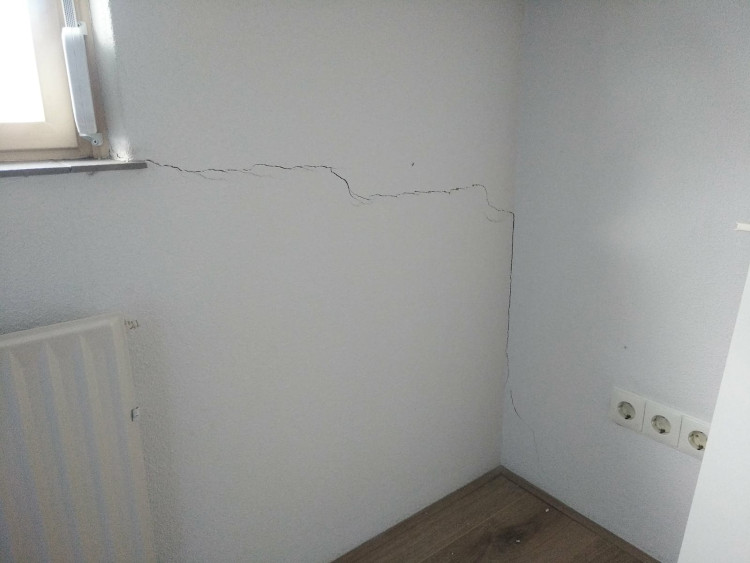

Gezeik hebben we uiteraard ook. Leuk zo'n balk over de hele breedte van het huis, maar ellende ontkom je haast niet aan:
Dat het spul zich nog wat moet zetten nu de verwarming weer aangaat enzo is duidelijk, in de woonkamer zie ik ook wat haarscheurtjes verschijnen in het stucwerk. Even de tijd geven allemaal; als ik ze dat nu laat repareren mogen ze met wat pech volgende week terugkomen voor het volgende haarscheurtje.

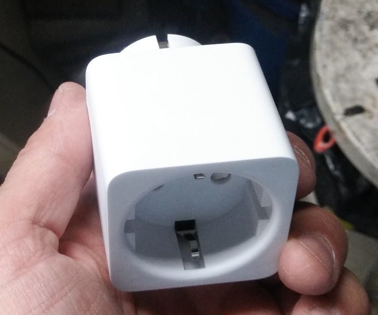

Dan de lampjes. Dik tevreden over dat Hue spul in het algemeen. Ik was wel minder blij met het feit dat ze geen inbouwmodules hebben, want ik wilde de tafellamp ook in een scene opnemen. Nouja, men wacht tot de directie niet thuis is want die krijgt anders een hartverzakking, nem neme een slimme stekker uit de verpakking...
... even controleren of-ie werkt, naar de schuur, en direct de hamer en beitel erop los laten. Kostte nog aardig wat geweld, maar dooie dingen winnen niet en even later zitten de ingewanden in de lampvoet gebouwd:
Zo, domme lamp is nu, euh, 'slim'. D'r is trouwens in dat Hue spul bijzonder weinig Philips te vinden; microcontrollers zijn van Silicon Labs, voeding is van Power Integrations, en zelfs de transistor die het nogal Chinese relais aanstuurt is volgens mij niet van NXP.
Als ik weer wat centjes ervoor heb eens een paar naar-het-schijnt-Hue-compatible inbouwdimmers scoren en de rest van de 'domme' lampen zoals een vloerstaander ook doen.

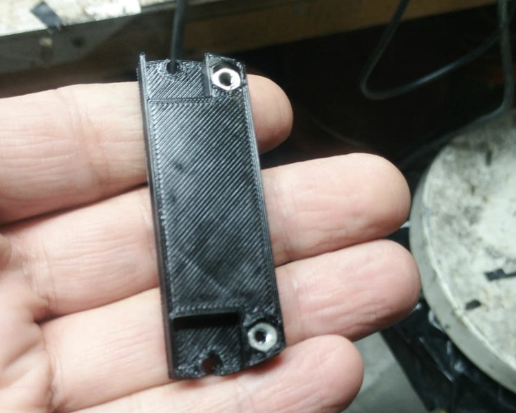

Dan moet je natuurlijk nog gewone knopjes hebben om de lampen aan- en uit te kunnen zetten; via de app is niet altijd handiger dan gewoon op ene knopje drukken. Daarvoor heeft Philips van die 'dimmer switches', die die krijg je bij de plafondlampen ook kado.
Maar wat hebben die malloten van een productdesigners nou verzonnen? Juist ja, dat-ie niet op de plek van een normale schakelaar op een onbouwdoos kan :roll:
Grrr. Ik kan hier gewoon kwaad om worden. Magoed, ik hang niet voor niets rond op cnczone.nl, dus Fusion gestart, circeltje, circeltje, lijntje, lijntje, extrude, export, print en tadaa:
Past in de ronding van de inbouwdoos en is bewust zo smal mogelijk gehouden opdat ik 'overtollig' stucwerk zo min mogelijk weg hoefde te hakken. Op de 2 M3 moertjes in het plastic past het Philips/Signify spul dan weer.
Klein beetje korrelkit om nog net het resterende kiertje van 0,5mm onzichtbaar te maken, en:
Mooie knopjes vind ik het niet, maar het stoort ook niet.

DaBit schreef: 23 nov 2020 13:13 Resultaat van de Wagner 690 FlexIO verfspuit met muurverf:
Doen die ook laminaat leggen????
Berichten: 11041
Re: Huisverbouwing en kabeltjes en glasvezel enzo.
Moet je aan het apparaat vragen, maar ik denk het niet. Dat lag er al :lol:
