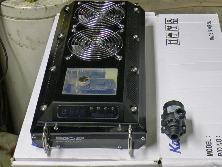

Zo heb ik inmiddels een hele mooie waterkoel-unit opgehaald die opzich niet genoeg opvoerhoogte gaat leveren. Daarvoor werd me dan weer een brushless pompje toegestopt die dat wel doet:
Mooi compleet zo.

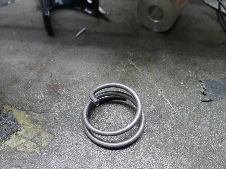

Toen kwam Hugo aan met het idee om simpelweg een staafje verenstaal verticaal te gebruiken. Was het proberen waard, en een testje met 2 stompjes afval-rondstaf van de draaibank was positief. Dus maar de tandwieltjes onder handen genomen:
Naderhand heb ik het stukje verenstaal in het midden nog wat verjongd; de 2mm was net te stug.
Ik had wel nog wat raars met poolcoordinaten in LinuxCNC. Toch een paar keer gehad dat de G2 in een G90.1 / G0 @5.8 ^200 / G2 I0 J0 @5.8 ^160 geen beweging tot gevolg had. Deed ik dan eerst een G3 van hoek 160 graden naar 200 graden en dan een G2 weer terug dan deed-ie het wel. Wazig.
Gemonteerd heb je dan zoiets, het geveer werkt:
Loopt soepeler als het deed. Gewoon heel mooi eigenlijk. Klakt ook niet meer bij het omkeren.
