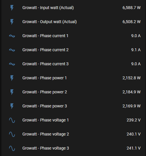

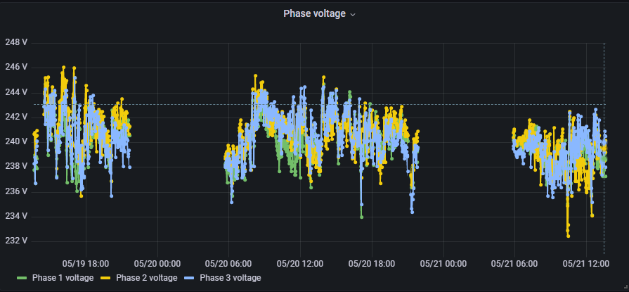

Ik schat dat de 3-fasenomvormer afschakelt zo gauw een van de fases boven de 230V +10% uitkomt.Kjelt schreef: ↑21 mei 2022 10:21 Is het mogelijk om driefasen omvormer te gebruiken waarbij deze omvormer pas afschakelt alsalle drie de fases te hoog zitten. Ik vermoed helaas van niet maar vraag me dit zelf ook af. Is het mogelijk dat bv een fase 253VAC is terwijl een andere lager zit. Denk het eigenlijk niet maar zou dit ook wel eens willen weten.
Fases zijn hier vrijwel gelijk trouwens. Hier mijn fasespanningen, gemeten door de omvormer (vandaar ook de gaten; 's nachts doet het ding niks):
Wat de slimme-meter meet is een fractie lager; dat scheelt rond 13.30 wanneer ik met het huidige weer zo rond de 6kW produceer 1 a 2V.
Distributie over de fases van de zonnestroom is redelijk netjes, maar niet perfect in balans:
