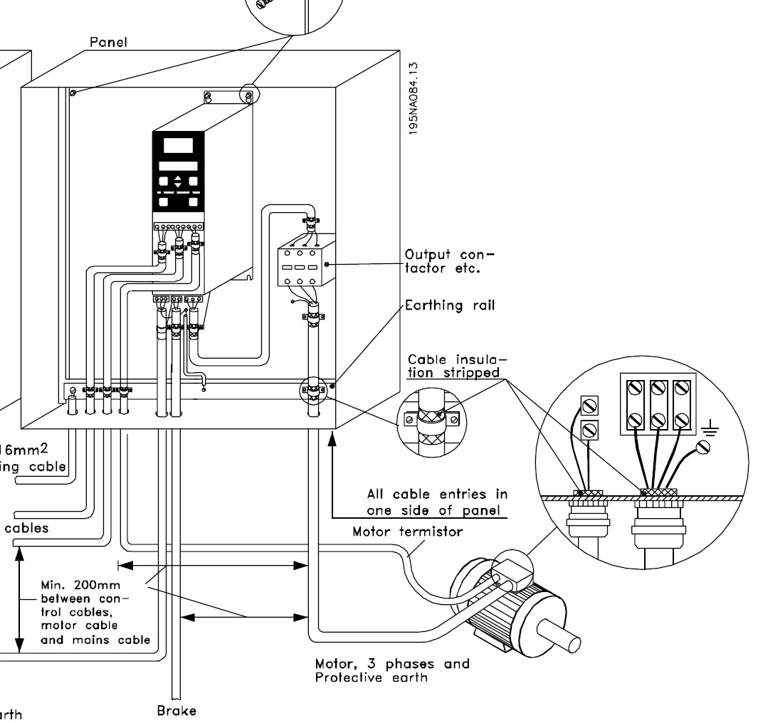

Re: ADOPTIE Open Source Portaal Frees ( OSPF)
meten is weten, als je een multimeter catIII of hoger met AC stand hebt gewoon aansluiten op de uitgang, dan de ingang onderbreken en kijken hoe lang er rest spanning aanwezig is. Dat schrijf je dan op je kast met een sticker bij de hoofdschakelaar.
Pas een beetje op met een extra netfilter ivm lekstromen. Voor je het weet vliegt iedere keer de ALS er uit.
Wat je wilt met de uitgaande kabel van de VFD staat in dit tekeningetje mooi uitgelegd.
Je ziet dat bij de duurdere merk VFD's er geaarde metalen platen zitten alwaar je de ingaande en uitgaande kabels met hun mantel hard kunt aarden.
Dat heeft de YH VFD helaas niet dus zul je een eigen versie daar van willen maken.
Als je zorgt dar het elkaar echt kruist is er geen probleem, maar beslist niet naast elkaar leggen. En zorg dat de in- en uitgang van het filter elkaar echt niet 'zien'. En zorg wel dat de body van het filter echt heel goed contact maakt met de metalen bodemplaat.schutter schippers schreef: ↑27 aug 2022 11:50 Dan kruist de afgeschermde kabel naar de spindel (paars) wel de "viezere draden" maar dat zal toch geen probleem geven?
Scherp gezien, er is dus helemaal geen probleem!schutter schippers schreef: ↑27 aug 2022 11:50 Dat klinkt als een perfecte oplossing, en als ik dat hoor en op de tekening op het filter kijk... is meneer EPCOS ons dan niet voor geweest en zit die weerstand niet ingebouwd in het filter?
Inderdaad is correct EMC aarden van een HuanYang VFD min of meer onmogelijk. Gelukkig gaat het in de praktijk meestal toch goed

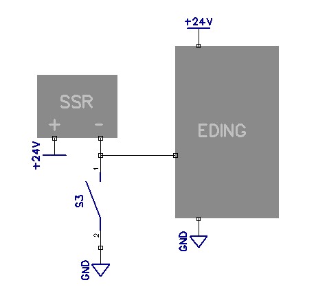

Oké, ik ben een beetje afgeleid geweest door een hoop zaken, maar ik ga weer proberen meters te maken en dingen te doen, want het is wel weg makkelijk om het soms half af links te laten liggen.
Ik wil graag een handmatige override hebben voor de SSR,s Nou dacht ik het 24v aanstuursignaal van de Eding kaart gewoon te onderbreken en IPV daarvan gewoon een directe verbinding met de 24V PSU te maken.
De schakelaars zouden dan een NO en een NC contact zijn verwerkt in 1 eaton schakelaar om gelijktijdig de verbinding met de ene te verbreken en met de andere te maken en een groene led om aan te geven dat de override actief is).
Kan dat zomaar of krijg ik dan problemen als er een milliseconde een dubbel input signaal op de SSR staat.
In mijn beleving heb je slecht1 1 diode nodig en geen extra verbreek kontakt.
Ik heb het voorbeeld met 2 diodes, maar ikzelf zou de diode richting manual weg laten. En als je weet hoe de hardware in eding er uit ziet, zou het zomaar kunnen dat het ook helemaal zonder diodes kunt doen.
Ik weet niet wat de eigenschappen zijn van de Eding output die je gebruikt maar dit zou lelijk mis kunnen gaan.schutter schippers schreef: ↑09 jan 2023 01:03 Kan dat zomaar of krijg ik dan problemen als er een milliseconde een dubbel input signaal op de SSR staat.
Je moet een schakelaar gebruiken met "break before make" contacten. In de specificaties kun je dat meestal wel vinden. Wisselschakelaars, met 1 centraal contact, zijn dat bijna altijd maar bij een los maak en verbreek contact is het even oppassen.
[Edit] Bij twijfel gaan de diodes van Hugo het wel doen denk ik...
Bovenstaand schema is niet goed!
Eding heeft open collector uitgangen die geeft dus geen 24V stuursignaal maar maakt kontakt met de 0V.
Met die diodes doet hij het helemaal niet meer.
Volgens mij zou je het zo aan moeten sluiten.
Ik baseerde me op de 24v en rode draad van TS.
Eigenlijk had ik ook zo m'n twijfel of er geen open collector gebruikt werd.
Blij dat ik het nog even gevraagd heb... Dit heeft mij een duur geintje bespaard
Les geleerd, leer de handleiding van Eding uit je hoofd!
Onderaan staat dat je een flyback relay moet gebruiken. is die 1N4007 geschikt voor zowel een SSR als een EMR?
Als ik het circuit met de Eding kaart niet onderbreek en de handmatige override staat aan, creëer ik dan geen grondlus? of doe ik dat wel maar maakt het niet uit?
