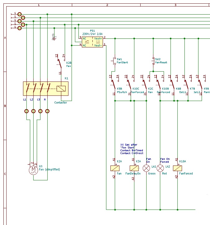

Ik maak zelf graag gebruik van KiCad. dat is weliswaar bedoeld voor de elektronici onder ons, maar ook voor elektrotechnische tekeningen heel bruikbaar. Wel moet je vaak zelf een nieuw "component" aanmaken voor het beste resultaat...

Helaas, ik ben niet vrij om mijn werk te delen, dus hier een snippertje...
Ik teken overigens niet de onderdelen opnieuw maar zoek in de library naar 'iets' wat veel lijkt op wat ik wil en pas dat aan voor mijn toepassing. Tenslotte zul je van een bedradingsschema niet snel een PCB willen maken, dus als het plaatje past dan ben ik al snel tevreden
