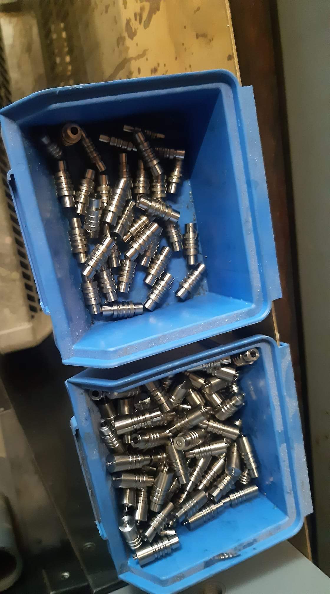

Ik heb onlangs iets van 300 sleutelhangers gemaakt met in het middenstukje ook M3, een millimeter of 8 uit mijn hoofd... in Titanium. dat kon ik makkelijk doen op mijn Chineesje (HBM C1 draaibankje), die heeft niet genoeg koppel om een M3 Tap te breken.. als ie vastpeert.. dan slaat de bank uit.. Mooi.. haartje terug.. nieuwe aanloop.. gang is alles.. Tapje krijgt vantevoren even een likje snijolie over z'n bolletje.. en dan Hop..het diepe in.
deze Units dus.. M3 door en door.. nou is het eerste deel 3 mm geboord.. en het laatste deel ook, maar in het hart zit er gewoon M3 in...hier was ik doende ze te draaien.. eerst de ene kant, en dan met 0.5mm overlengte afsteken..omdraaien, en dan de andere kant doen.. en zoals gezegd, daarna met de HBM C1 de draad erin fietsen.. en erop.. M6 x 0.5.. die's helemaal niet spannend... dat doe ik met een Tapkopje.. gewoon een peuk metaal erin waar voorin een zitting voor een snijplaat inzit, achteraan een gat voor een paspen.. en aan de zijkant een gat voor een handvat
het is zaak dat je de boel schoon hebt, de juiste smering, en dat je recht tapt.. en vooral dat laatste is het meest belangrijke
