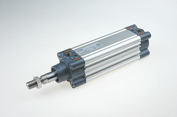

de cilinders die ik altijd koop van metalwork zijn voorzien van een einddemping, daarnaast is het verstandig om op beide poorten een flow regelaar te plaatsen. hiermee kan je de snelheid van de cilinder regelen. het is zowiezo beter om met flow regelaars te werken, dan blijft het spul langer heel.
om de bescherming te bedienen kan je verschillende ventielen gebruiken.
wel is het raadzaam om de druk te reduceren, pneumatische systemen ontwerpen we vaak op 6 bar i.p.v 8 of 10 bar.

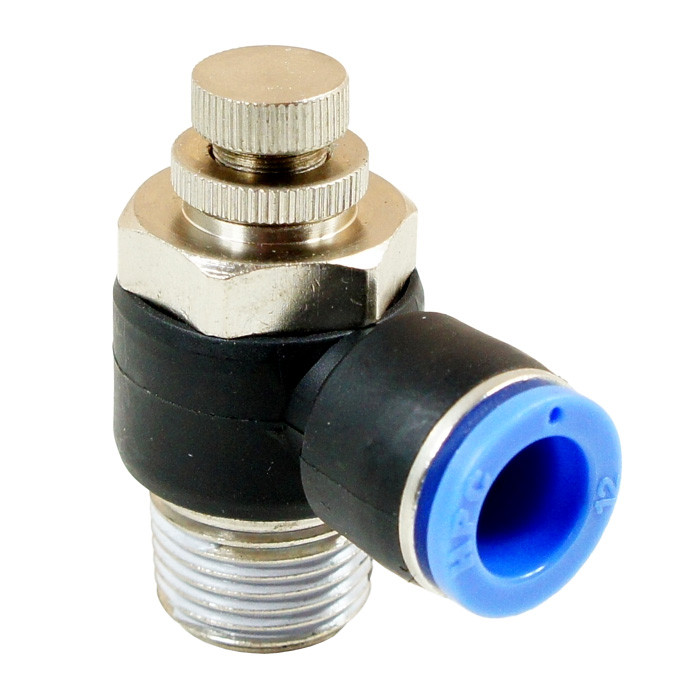

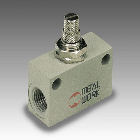

de flow regelaar altijd op de cilinder plaatsen en niet op het ventiel.
naast de poorten zit een stelschroef hiermee regel je de eind demping
in line flow regelaar
flow regelaar voor op de cilinder.
