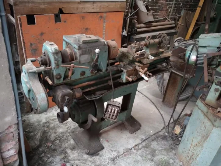

Hoi iedereen!
Ik heb recent een metaal draaibank op de kop getikt (in ieder geval naar mijn idee), maar ik heb absoluut geen idee wat het merk/type is. Het plaatje dat deze informatie zou moeten geven ontbreekt en de overige plaatjes zijn te veel gedutst om de tekst goed te kunnen lezen.
Het gaat om deze draaibank:
Wat ik kan lezen op het plaatje aan de bovenkant lijkt duits te zijn en te omschrijven hoe en welke olie gebruikt moet worden voor de versnellingsbak ("Shell Voltol").
Ik heb zelf al uren door lathes.co.uk gebladerd maar kan alleen voorbeelden vinden van draaibanken die er wat op lijken, maar het niet zijn.
Iemand een idee?

Jokefish,
Welkom op het forum.
Zo te zien heeft je draaibank wat TLC nodig. Het lijkt een industriële draaibank met een behoorlijk zware motor die op krachtstroom draait. Als het een Duitse machine is, dan is hij waarschijnlijk degelijk gemaakt. Ik hoop dat je er veel plezier aan zult hebben.
Ik heb geen idee van de fabrikant.

Hoi Huub, thanks!
Jazeker, er gaan heel wat uurtjes in zitten om deze er weer mooi uit te laten zien. Gelukkig is dat wat mij plezier geeft :lol:
Alle onderdelen lijken inderdaad super degelijk, ook zien alle interne onderelen er nog super goed uit (ondanks dat deze machine gauw 60-70 jaar oud is).
Jammer dat je de fabrikant niet weet, maar wie weet herkent iemand anders de machine 8)

Denk dat je daar nog wel een paar decennia bij op mag tellen.
Denk eerder zo rond 1930 1940 max

Misschien dat er aan de binnenkant van een deksel ergens een merkteken staat.
b.v. deksel op het spindeldeel.
Lijkt er op dat het linkerdeel van de voet zit verankerd aan de vloer, foto komt van de vorige eigenaar ?

Ik heb idd in de binnenkant gekeken, zit voor zover ik heb kunnen zien niks (afgezien van een set goed uitziende tandwielen). De foto is van de vorige eigenaar en ik was er ook van overtuigd dat deze aan de vloer vast zat, maar dat was gelukkig niet het geval :lol:

Ik heb er al super veel plezier mee! Ik ga proberen het in zoveel mogelijk originele staat te houden. De motor is volgens mij niet origineel (heeft een hele andere kleur verf) en heb ik nog niet kunnen testen. Helaas zijn er wel een aantal aanpassingen/reparaties gedaan aan de tailstock, hele aparte las-operatie, hopelijk kan ik daar nog wat fatsoenlijks van maken.

Leuk project, ik zou voor dat ik iets ging doen alleen even de lagers van de spindel bekijken.
Gezien de leeftijd is het heel goed mogelijk dat het glijlagers zijn en die kunnen in die tijd heel wat te verduren gehad hebben en vervangen voor nieuwe is niet zomaar gedaan.
Oh ja, als je wilt weten of het echt een Europese bank is of een geïmporteerde met Duitstalige plaatjes er op, kijk even naar de diameter van assen en schroefdraad van bouten, geeft vaak een goede indicatie of het Metrisch is.

Heb je die toevallig uit een oud ijzer container gered?

Lijkt op een Herbert 2S
