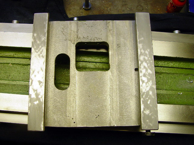

Een deel van dat werk is het controleren/afstellen van de kruistafel. Want ik kwam erachter dat als ik een zwenktaster in de spindel zet, dat ding op 0 instel, in MDI G0X10 en vervolgens G0X0 zeg dat de wijzer braaf weer op 0 terecht komt.
Totdat ik aan de tafel ga jutteren, dan gaat die naald wild op en neer. Frees ik MDF dan is er niks aan de hand; dan doet de frictie z'n werk wel om de tafel op z'n plek te houden. Staal of alu, ander verhaal.

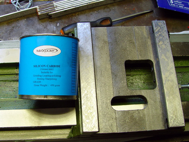

Ik was al bezig om met wat slijppasta de boel wat beter op elkaar in te slijpen (contact tafel-zadel is ca. 2 vierkante centimeter; het zadel is wat aan de kromme kant) totdat ik een helder moment kreeg en het kwartje viel hoe die 'gibs' werken. Da's gewoon een spie met een dikke en dunne kant, en dus is het geen kwestie van beide schroeven aandraaien maar moet je de spie verplaatsen met de ene en vastzetten met de ander. Duhuh, hoe dom kan een mens wezen.

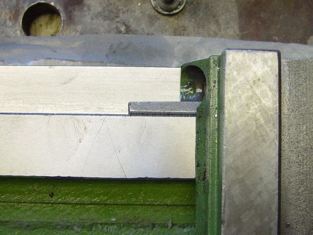

Maar dan klopt dit dus echt niet lijkt me. Tegen de tijd dat de spie spelingsvrij gemonteerd is steekt-ie wel heel ver uit:
Oftewel, met de schroeven erin kan ik het ding niet spelingsvrij stellen.....
Kan ik dat ding uitshimmen, of zit ik alsnog verkeerd te denken en werkt dat gib-gebeuren anders dan ik denk?

Ik ben te ongeduldig :mrgreen:
Voor het slijpen/lappen had ik 'm met 0,29mm moeten verdikken, na het slijpen is dat 0,33mm geworden.
Dat slijpen heeft wel zin gehad lijkt het. Ik had een zwaar punt in het bereik zitten; dat is nu vrijwel weg. Verder loopt het 'zuigend' (de leibaanolie is nogal dikke tar), ook als ik met m'n volle gewicht erop ga hangen. En ook als ik scheef belast.
Methode: slijppasta korrelgrootte 400 aanbrengen samen met een beetje snijolie om te verdunnen, spie aandraaien, tafel 20 keer op en neer, los, schoonmaken, weer monteren met verse pasta, tafel 20 keer op en neer, en dat riedeltje nog een keer doen.
Overigens is pasta met carborundum gebruiken een slecht idee, maarja, dat had ik staan.
Contactvlak tussen zadel en tafel is sterk verbeterd, en ik vind het wel even goed genoeg. Iets extra materiaal weghalen kan altijd nog, maar weggehaald materiaal er weer terug op doen is lastiger.
(uiteraard blinkt-ie nu weer. Kost wat moeite)
Wel vind ik de boel nu te glad geworden. Te weinig krassen en groeven die de olie vasthouden. Maar het was niet anders: ik wilde van dat zwaarlopende punt af.
Vraag: hoe kan ik dat het beste herstellen? Grof schuurpapiertje er overheen krassen? Met een vijltje schrapen en zo 'n zelfde patroon aanbrengen als er al op zat? Iets anders?

Achter op de spie heb ik latoen koper omgevouwen,
Er moest op een spie zelfs 35/100 mm bij
Je knip de benodigde lengte 2 cm langer af en je vouwt dat haaks om over de uiteinde.
En wat te lang is knip je er weer af met een schaar.
Ik heb m'n setje voelermaten gecastreerd :mrgreen:
Latoenkoper moet ik ook eens wat aanschaffen inderdaad. Aluminiumfolie is niet heel handig als je meerdere lagen nodig hebt, en voelermaatjes zijn beperkt in grootte.

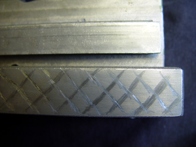

Arie Kabaalstra schreef: Ik heb dat zelf altijd uit het handje gedaan.. eerst de kop van de vijl afronden, met een radius van 20-30 cm, en dan iets achterover slijpen om de hoek goed te krijgen
Mij lukt dat soort bewegingen ook redelijk uit de hand, dus dat ook maar gedaan met een sleutelvijltje om te proberen.
Is toch niet helemaal lekker gegaan:
Dit lijkt nergens op. Sleutelvijltje is veel te ielig ook. Maar ach, het is geen zichtwerk en ze zijn diep genoeg. Volgende poging beter.

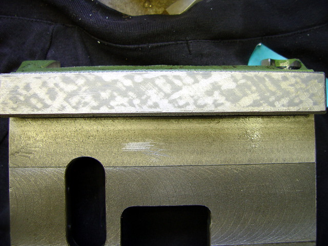

De geleidingen parallel aan de Y-as zijn trouwens lang zo slecht nog niet:
(donkere vlekken is waar het contact is)
Op het loopvlak/de voet heb ik ook eigenlijk geen plekken die niet geraakt worden, en het spietje past ook beter; daar hoef ik niets aan uit te vullen.

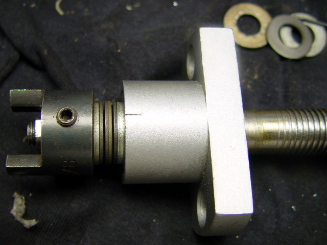

Assen zijn gemonteerd met verse lagertjes. Ik weet dat jullie ervan gruwelen:
Maar ik heb toch een paar schotelveertjes ertussen gezet om een idee van de voorspanning te hebben. Als ik een groepje van 4 van die dingen 1,25mm indruk, dan heb ik een voorspanning van 1,3kN. Toevallig komt 1,25mm overeen met een volle slag van een M8 moer. Zo gezegd, zo gedaan, dus ik heb de lagers nu op een berekende 1,3kN voorspanning staan. Zal in de praktijk vast wel wat afwijken, maar het is in ieder geval een stuk hoger dan de maximale freeskrachten die ik tegen kom, en dus gaat het spul nergens heen.
't zit verder nog met wat ringetjes in elkaar want mijn busjes passen niet meer. Boeit niet zo gek veel; ik wil toch een keer kogelomlopen en wat betere motorkoppelingen dan die J-flex dingen van Damen die ik er nu tussen heb zitten (want da's inderdaad flex..). En dan kan ik het toch weer overnieuw doen.
De X-as zit aan de vastlagerkant met dezelfde constructie in elkaar: 2x 51200 axiaallager, voorgespannen met schotelveren en een moer, alleen dit keer op 1,5kN. De X-as motor verhuist naar de loslagerkant, waar ik een normaal 6000 lagertje monteer. Volgens meneer SKF moeten lagers een minimale belasting hebben omdat anders de kogeltjes gaan schuiven over de kogelbaan ipv rollen en mag een 6000 lagertje 0,25*Cr = 485N axiaal hebben. Die krijgt 250 Newtonnetjes van me; blijft er nog een ruime marge over.
Volgens de theorie zou 't goed moeten wezen enzo, de praktijk is wel eens anders. We zullen zien.
