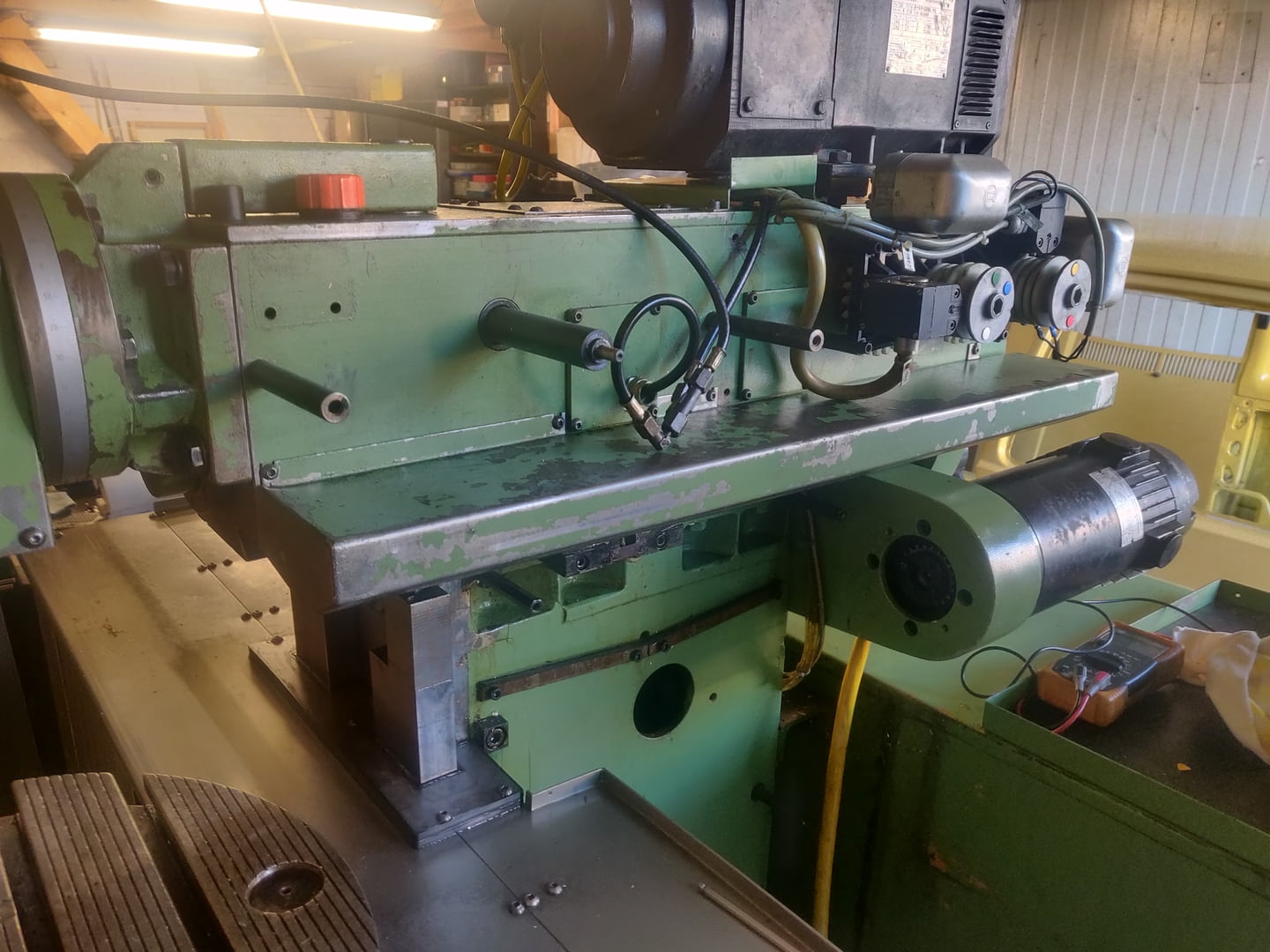

Klein update over de machine.
adapters gemaakt voor de in en output kaart (432/9 heeft DD50 connector en 432/10 een DD37). De extra DD7 is voor de remote controller
alles netjes gesoldeerd klaar gemaakt voor de test maar helaas zonder succes.
Nu blijkt dat de EPORMS in de besturing zijn aangepast door Philips Centrale Machine- en
Gereedschapdienst (CMGD). Hierbij hebben ze de Pin out van de in en output kaart aangepast samen met de startup cycle (is nu Hydraulics + manuel + clear contl. ipv Hydraulics 2x clear).
Na een hoop uitzoek werk en alle denkbare manieren gehad te hebben ben ik achter de pinout gekomen waardoor de machine nu werkt. Ik ben nu bezig het opnieuw maken van de adapters zodat ze er voor goed inkunnen.
Daarnaast had ik nogal last van de lineal op de Z as. de lineal was constant aan het verspringen, 15duizendste up en dan weer down. In eerste instantie dacht ik dat dit temaken had met een vieze/slecht afgestelde lineal. Maar nadat ik alles had afgesteld en schoon gemaakt bleef hij het doen. Gelukkig heb ik ongeveer alles dubbel waardoor ik de meetkop heb vervangen. Hierna was het probleem opgelost.
De oude meetkop even open gehaald maar niks kunnen vinden. Fotos voor de liefhebber

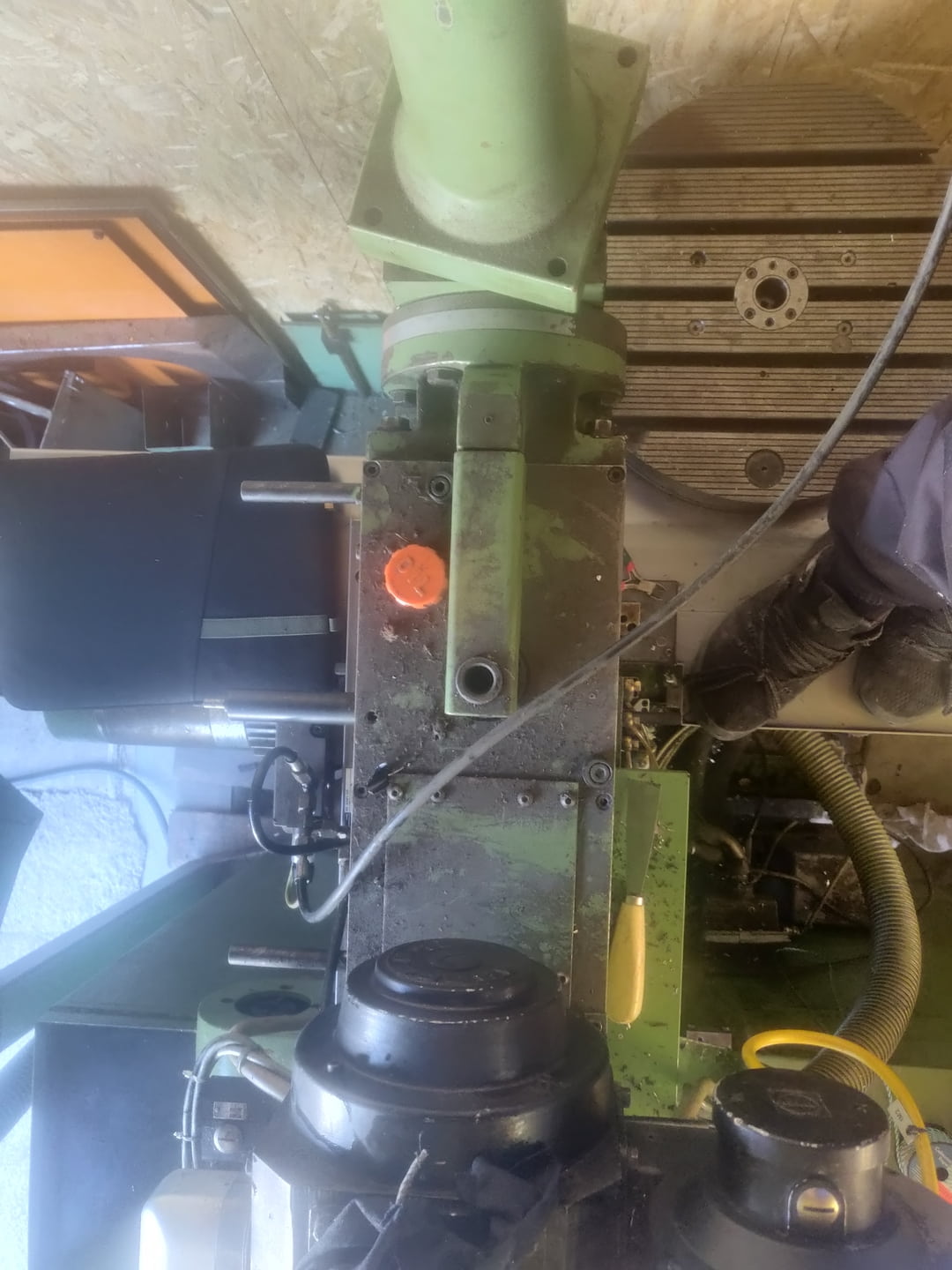

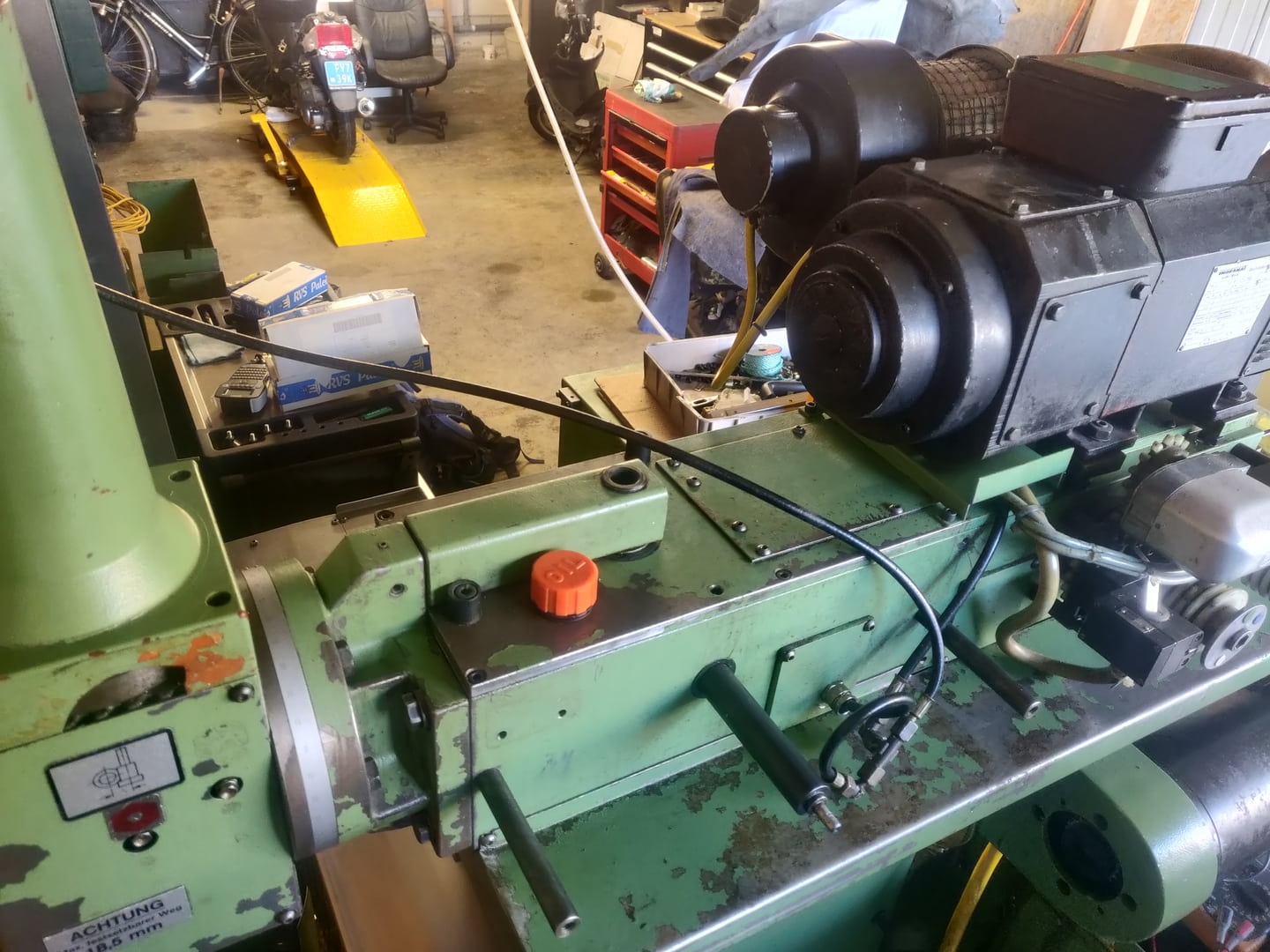

gister maar weer eens fysiek bezig geweest met de machine. Aangezien hij het voor nu ''volledig'' doet ben ik verder gegaan met het schoonmaken. Resultaat mag er zijn al zeg ik het zelf.
Hij zit nu grotendeels weer in elkaar. Maar aangezien hij niet volledig in elkaar zat toen ik hem kocht is het nog een beetje puzzelen waar elke kap hoort.
daarnaast ben ik afgelopen tijd bezig geweest met de hydroliek. Ik mis enkel de kleppen maar deze zijn niet te vinden (voor een acceptabele prijs). Ik heb daarom maar 2 bosch ng6 ventielen gekocht. Veel te groot voor wat ze moeten doen maar wel betaalbaar.
Ik ga de komende tijd dit verbinden met de originele pomp.
Ook heb ik niet stil gezeten met betrekking tot de encoder voor de b as. Na een lange zoektocht kon in voor een aantrekkelijke prijs een heidenhain ROD 780C kopen. Deze past niet 1 op 1 op de as maar dat lijkt mij geen probleem. De rod 780 heeft een output van 18000ppr 1vpp. Zoals hierboven al een paar keer genoemd is ga ik hem doormiddel van een EXE(Heidenhain IBV 610) interpoleren en omzetten naar een TTL signaal. Theoretisch zou ik hierdoor een werkende b as moeten hebben. Al met al ben ik hierdoor ongeveer 2/3 goedkoper uit en is deze encoder ook nog eens 2,5x nauwkeuriger.
