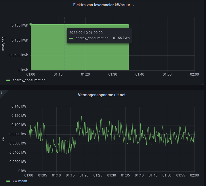

Hebben jullie wel eens ooit aan die slimme meters gemeten? Ik kan de data die daaruit komt toch ook al niet rijmen.
Als ik puur naar de data kijk die uit de P1-poort van de slimme meter komt tussen 1.00 en 2.00 's nachts. Welk uurblok ik pak maakt tussen 00.00 en 06.00 niet zoveel uit; toen was huize DaBit in rust:
Dan is het verschil tussen de kWh-verbruikt standen van tarief 1/2 opgeteld om 1.00 en 2.00 0,155kWh, oftewel gemiddeld 155W.
Kijk ik naar de actuele-verbruik cijfers, eveneens afkomstig uit de P1-poort datagrammen, dan kun je met het blote oog al zien dat 155W gemiddeld wel eens overdreven zou kunnen zijn. Dat klopt; laat ik de kabouter de boel uitmiddelen, dan kom ik uit op 0,0762kWh. Wel een erg groot verschil.
In tabelvorm, met een paar waarden meer voor de gemiddelde-kW:

Vaag. Die 76,2W gemiddeld klopt een stuk beter bij mijn onderbuikgevoel dan die 155W gemiddeld; inmiddels worden er aardig wat apparaten inclusief makkelijk te vergeten dingen zoals de vloerverwarmingspomp 's nachts gewoon uitgeschakeld met een mechanisch pinnetjes-tijdklokje of een slimme stekker. Voor reeel vs reactief vermogen is het verschil ook wat groot.
Kan natuurlijk zijn dat er een bugje in mijn dataverzameling/-analyse zit, maar HomeAssistant komt voor zover zichtbaar op hetzelfde uit. Met de kanttekening dat HomeAssistant ook de entiteit is die de verzamelde data doorstuurt naar de database, dus als het daar al ergens mis gaat hebben ze beiden verkeerde data.
Heeft een van jullie de mogelijkheid om een soortgelijke analyse te doen? Ik ben wel benieuwd. Een log trekken van de ruwe DSMR telegrammen van de slimme meter en als de conclusie nog steeds hetzelfde is proberen door operation human shield bij de netwerkbeheerder te komen is waarschijnlijk een hele bezigheidstherapie op zichzelf.
