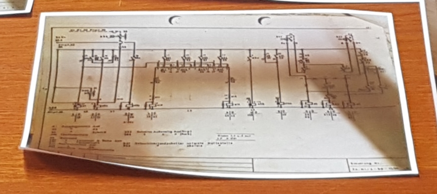

Hallo met zn allen
Wie o wie kan mij in de juiste richting duwen voor een programma waarmee ik dergelijke tekeningen kan maken, zonder dat ik eerst weken aan het inlezen ben?

Ik heb er zelf nooit mee gewerkt, maar ik hoor vaak dat DesignSpark Electrical wel fijn werkt. Is ook gratis als ik het goed heb

Ik ben een ElectronicaNoob.. maar ik heb goede ervaringen met KiCad, eigenlijk bedoeld voor het ontwerpen van Prints, maar ook voor schema's is het prima te gebruiken.. gratis, niet te steile leercurve.. wat mij betreft een aanrader.. 'kreeg het na wat "prutsen" al vrij snel voor elkaar om een PCB voor een Matrix Toetsenbord te ontwerpen..

Qelektro

Kijk ook regelmatig naar diverse genoemde oplossingen.
Onlangs deze https://qelectrotech.org/index.html tegengekomen, dacht via KeesFrees in een ander topic.
Doet eigenlijk wel wat een goed schema tekenpakket moet doen.
Helaas lukt het me nog niet om ook echt alles te doen wat je zou willen doen, maar dat zal aan mijn onkunde liggen.
Spoelen en contacten naar elkaar verwijzen gaat eenvoudig, maar een geleider door laten lopen op de volgende pagina lukt me nog niet.
Dit soort pakketten zijn natuurlijk veel complexer dan een simpel CAD pakket, alle verwijzingen en nummertjes die je in je schema wilt hebben moeten op een of andere manier wel gemaakt worden, en je moet dus ook altijd heel veel basis instellingen eerst goed hebben. (en de juiste componenten kunnen vinden, bijna dezelfde uitdaging als met PCB-schema's) De documentatie verteld veel over de mogelijkheden, maar te weinig over hoe. Dat het origineel Frans talig is helpt ook niet echt. Dus voorlopig nog maar wat meer filmpjes zoeken in de hoop dat er net dat ene stukje in zit wat ik mis.

Hugo, dat werkt via een coming en going arrow. Die kun je ook weer aan elkaar koppelen.
- Berichten: 12054
Re: electra teken programma
Ja die arrow (nextreport, previousreport) heb ik wel, maar krijg die koppeling niet voor elkaar, volgens mij moet die arrow eerst aan een geleider zitten. Bij een relais heb je een master en een slave, wat ik heel begrijpelijk vind, maar dit werkt net even anders blijkbaar.
Het zou ook zomaar kunnen dat ik eerst een tabelletje met geleiders moet maken voordat je dat kunt doen, heb ik het idee.
Edit:
gevonden, op een bepaalt moment is er wel een leiding tabel, daar moet je met de rechtermuis een leiding aanklikken en menu verbinden kiezen.
(en niet zoals op dat moment aannemelijk alleen maar de button, toepassen klikken)

Als het puur om een ééndraads schema gaat, ik heb diverse tekeningen gemaakt in profi-cad. Hierin kan je ook zelf je symbolen vrij makkelijk maken.

Ik gebruik zelf KiCad omdat +90% van wat ik doe electronica & printen is.
Ik vind KiCad ook best geschikt voor electro tekeningen, maar omdat het niet echt standaard is moet je relatief veel schema symbolen zelf maken of aanpassen. Dat os niet moeilijk in KiCad, maar je moet er wel even voor gaan zitten en 't kost tijd.
Op het KiCad forum wordt Qelectrotech somes wel eens aanbevolen voor electro.

Ik heb voor mijn electra wel eens gekeken naar qeletrotech, maar ik vond het niet heel erg lekker werken.
Werd toen door een kennis aanbevolen om eens naar skycad te kijken: https://skycad.ca/
Nog niet aan toe gekomen om schema in te voeren etc, maar met eerste test leek het al makkelijker en beter te werken

Interessant, even zien voor welke OS-en :
O ! deze melding komt :
"We detected you are not on Windows currently. Please note that SkyCAD is only compatible on Windows systems."
Misschien werkt het onder WINE op linux.
