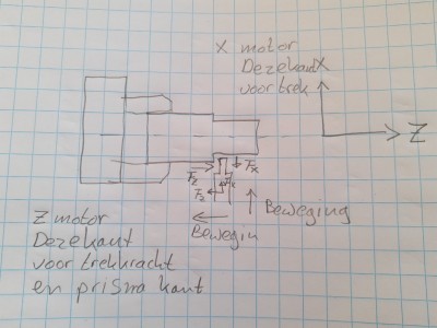

Huub en Arie, Bedankt voor de uitleg. Ik snap nu waarom de aandrijving voor de langsrichting (-Z) aan de kant van de 3 klauw moet zitten, om de bijtel door het materiaal te rekken en aan de voorkant om de dwars slede niet schuin te trekken. Maar... Als ik mijn tool aan de voorkant heb zitten, dan druk ik deze in +X richting het materiaal in. Dan wil ik dus het liefst de aandrijving aan de achterkant hebben, want dan trek ik de bijtel het materiaal in.
Klopt dit dan? Want Huub heeft het er over dat de kracht in +X staat en ik denk dat de kracht in -X staat, (Het materiaal drukt de bijtel in -X)
De hoogste belasting is bij buiten draaiwerk in de Z- en X- richting

Nu snap ik je Huub
Je bedoelt ook -Z en -X, ik dacht, hoe dom ook van mij, dat je de - als koppelteken gebruikte.
Ik ben gewent dat de - er voor staat. Stom van mij

Maar, de posities van de motoren en ook de vaste lagers, die heb in nu toch wel juist? Ik trek de bijtel dan door het materiaal heen. Enige is, heb ik aan de achterkant genoeg "vlees" om daar de motor en het vaste lager te monteren? Dat moet ik nog bekijken. Maar nu is mij wel duidelijk waarom iedereen aan de voorkant de spindel zet, en ook de x motor.

Het vaste lager hoeft niet perse aan de kant van de motor, dan heb je opeens alle vrijheid.
Voor de dwars slede lijkt me dat trekken of duwen helemaal niet zo'n punt, dat is zo'n kort spilletje.

Da's waar. maar als je je spilmotor achter je bed kwijt kan, dan steekt ie aan de voorkant niet uit.. en dat scheelt weer als je een afscherming over de machine wilt bouwen.. die hoeft dan ook niet zo groot.. aan de achterkant is er meestal wat meer ruimte, omdat de Hoofdspindel motor ook vaak aan de achterkant zit..hugo stoutjesdijk schreef: 08 jun 2022 06:43 Het vaste lager hoeft niet perse aan de kant van de motor, dan heb je opeens alle vrijheid.
dat scheelt ook weer met de Kabels.
't is sowieso handig om een spanenscherm aan de achterkant te maken, dat scheelt veel rotzooi aan de achterkant van de machine, Kabelrups bovenop, pilaartje op de langsslede, zo kun je de kabelrups ook uit de spanenbak houden..
Ik heb in het verleden gewerkt met een Chevalier FLC 1840
Fijne draaibank, maar.. zoals je op de foto ziet.. zit de kabelrups van de slede aan de achterkant, en buigt ie naar beneden.. waar ie in een gootje aan de achterkant van het bed ligt.. en dat was in mijn ogen een Kødtconstructie.. altijd in de spanen, altijd in de koelemulsie..
Nu zit hier een "plafond" op de omkasting, maar als je alleen maar een scherm hebt.. kun je die Kabelrups daar ook bovenop monteren.. sterker nog.. op de TOS SUI 50 die we daar ook hadden staan.. was dat "plafond" dubbelwandig, en lag de Kabelrups daar op zijn kant in.
't "pilaartje" achterop de slede, waar ook de Lamp op staat, en waar op de machine waar ik mee gewerkt heb ook de koelpijp stond, daar lopen de kabels en leidingen door.. de kabelrups ligt op zijn kant in de bovenkant van de spanenkap.
Die TOS was veel sneller en makkelijker schoon te maken dan die Chevalier, ondanks dat ie een stuk groter was..

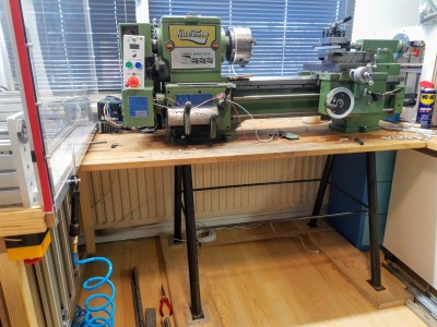

Hallo allemaal, ik kom na lange tijd met een update. De draaibank is nog niet CNC, en dat zal nog wel een tijdje duren, maar ik heb wel het een en ander verbeterd/veranderd.

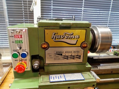

Ik heb een ladekast onder de draaibank gemaakt en ik heb elektrisch de boel zo aangepast dat ik de snelheid nu kan regelen op de draaibank zelf en niet meer op de vfd. Tevens een start en stop knop en een reverse. Nu nog goed leren draaien......
Hier was ik al bezig net de elektronica, maar de lade kast moest ik nog maken. Ladekast onder de draaibank en de elektronica klaar. Het bedieningspaneel. Groeten, Tom en Kobus.
