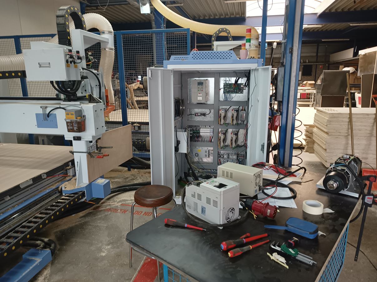

Beste allen,
Ik heb hulp nodig. Ik heb een Chinese 1530ATC machine met een Chinese NK105 controller. Die ben ik aan het ombouwen naar een Eding 760 controller.
De assen bewegen inmiddels, de home sensoren werken, dusthood gaat op en neer, tool-lossen gaat enz. Wat niet lukt is de VFD aan de praat krijgen. De NK105 gebruikte terminal control S1 t/m S5. Nu wil ik de aansturing doen door 0-10VDC aan te bieden op AI1 en zo het toerental van de freesmotor controleren (misschien uiteindelijk via RS485). Helaas gaat de VFD in E004 error en draait de motor niet. Ik heb inmiddels Jacala (Guus bedankt!!) op bezoek gehad maar die kon het niet oplossen. We kwamen uit op een bericht op dit forum zetten op zoek naar een VFD specialist.
Wie kan mij helpen, eventueel tegen betaling. Locatie Ede (Kjelt bedankt).

Stuur je de vfd aan met de tool out vanaf de 760 EN een 0-10v signaal?
E004 is een te hoge stroom. Draait de motor wel iets of helemaal niet?
Hij draaide wel op de oude omgeving?
Misschien regelde de vorige controller de acceleratie zelf ? Eding gooit volgens mij meteen 10v op de uitgang als je hem op maximaal rpm start.

Ik zou de motor parameters eens nalopen.

Het zit hem ook in de motor parameters.
Met een labvoeding kunnen we het hz niveau regelen tussen 0 en 80. Dit werkt wanneer de motor niet in "run" modus staat.
Alleen moet hij, in mijn beleving, niet van 0 naar 80hz maar van 0 naar 800hz zoals op mijn machine het geval is.
Het rare is alleen: dit is niet in te stellen. Alle instellingen bij de motor parameters kloppen behalve het maximale hz. Die parameters aanpassen lukt gewoonweg niet.
Dat verklaard ook wel waarom hij in storing gaat, immers onverwacht resultaat zodra de inverter de motor probeerd te starten (hij meet iets anders over de spoelen volgens de parameters zou moeten en gaat in error).
Het is maar een theorie maar ik denk dat er ergens een instelling fout staat omdat de inverter voorheen met s1 tot s4 werd aangestuurd en het toerental dus in trappen werd geregeld en niet door een analoog voltage signaal.

Bedankt voor je suggesties. Ik heb vanavond de 485 geprobeerd maar dat was geen succes. Zodra ik de VFD aan de 760 aansluit, verliest de computer de verbinding met de 760. Dus alles weer terug gezet.
Nu is de 760 niet aangesloten op de VFD. De VFD krijgt 0-10VDC via een labvoeding op de pinnen AI1 en ACM. Daarmee kan ik op het VFD display een uitlening krijgen van 0 tot 80 wat correspondent met 24000 toeren. Echter, de VFD staat dan niet op run. Als ik vervolgens S1 aan nul hang, hoor ik de VFD piepen alsof hij de spindle wil laten draaien (hij draait een halve omwenteling) en dan gaat de VFD in overstroom beveiliging (code E04).

Volgens mij zijn er er geen spindles die bij 80 hz 24k rpm draaien. In de handleiding die we samen bekeken hebben van je spindle stond bij 12k rpm toch 400hz?
Dit is even een snelle zoek op Ali-ex: https://nl.aliexpress.com/item/10050022 ... 0psbggeBqy
Deze lijkt wel op jouw spindle (een chinese cloon van HSD). Wat je ziet is dat de spindle 800 hz wilt voor 24k rpm. Net zoals mijn HSD in het videotje dat ik je gestuurd had.
Ik zou het dus echt zoeken in hz. Als je inverter denkt dat de spindle bij 80 hz 24krpm moet draaien dan snap ik wel dat hij in storing gaat. Die inverter verwacht een bepaalde reactie over de 3 fases die hij uitstuurt en krijgt iets terug wat niet klopt. Dus storing.
Mijn mening is alles behalve heilig maar zelf zou ik in deze richting zoeken.

80hz is niet goed. Dat zou 400 of 800 moeten zijn. Als hij in auto mode staat (wat standaard het geval is) dan kan het einde oefening zijn voor de spindel wanneer je hem aanstuurt als een 80hz motor.
Dat de 760 zijn verbinding verliest als je de vfd aansluit geeft mij een oude idee van een totaal verkeerde aansluiting. Laat het nakijken door iemand die snapt hoe het werkt is mijn advies, voordat je iets om zeep helpt. De 760, vfd of spindel.
Begin gewoon eens de instellingen in de vfd te controleren hoe ik het aangegeven heb.
Als je niet weet hoe de oude machine het aanstuurde slaat het zomaar aansluiten van draadjes nergens op. Eerst achterhalen welke input waarvoor gebruikt wordt. Daarvoor kijk je in de parameters van de vfd. Zolang je dat niet hebt gedaan is het gewoon geklungel. Zie mijn eerdere post, is een presenteerblaadje. Die rs485 poort moet ingesteld worden op de vfd (bij de mijne althans) voordat je iets aansluit eerst de handleiding in om uit te zoeken of dat kan. Je hebt het zo stuk.

Ik heb natuurlijk niet lukraak maar draadjes aangesloten, wel degelijk het manual uitgebreid gelezen. Jouw bijlage is de oude manier van aansturen via S1 t/m S5. Dat is nu niet meer het geval. De aansturing zou nu via een externe 0-10VDC moeten kunnen, ook de relevante parameters zijn ingesteld (volgens mij en Guus). Maar wat ons niet lukte is de frequentie op 400 of 800Hz te zetten. Vandaag weer verder met het aansluiten.

Tja ...
en dan laat je een "expert" komen en die komt met het simpele antwoord dat de spindel stuk is.
Daar liet Max het niet bij zitten en is even bij Jacala langs gegaan en die had mij even getriggered.
Ik had Jacala al eerder aan de telefoon gehad maar dat leverde (althans bij mij) alleen maar meer vragen op.
Lang verhaal kort: Max heeft spindel en VFDmee naar Jacala genomen en daar hebben we er met z'n 3-en naar gekeken.
Omdat kijken alleen niet hielp heb ik de hele VFD gereset, motorparameters ingesteld en een autotuning gestart.
De E005 error die er uit kwam is een "max. current override during decelleration/ramp down" en de handleiding hint naar "brake resistor"
Die zat er natuurlijk nog niet aan ... Die even "geleend" uit de machine van Jacala en nu draait de boel perfect.
We hebben nog een paar parameters opgepoetst zodat alles goed op EdingCNC aangesloten kan worden dus nu kan Max de boel weer inbouwen in zijn machine.
Fingers crossed ... maar ik heb goede hoop dat Max binnenkort weer kan frezen.
