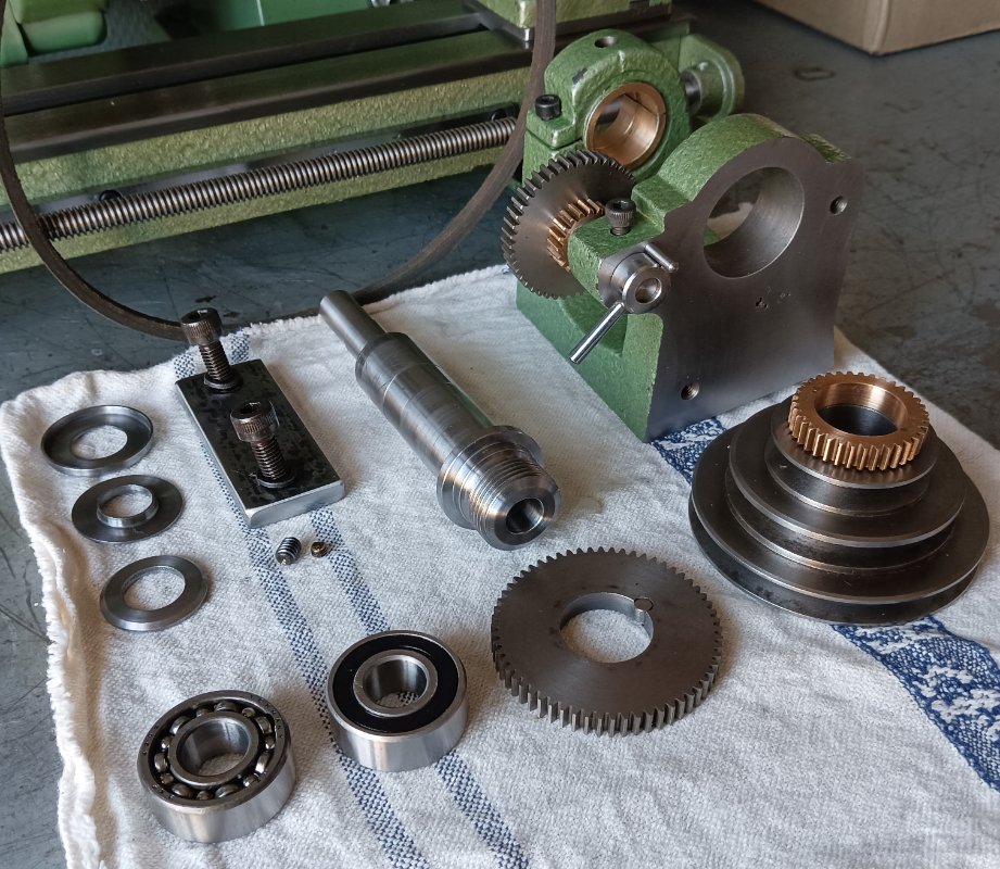

Ben ook met 1 bezig , ook de hoofdspil er uit gehad en achterlager vervangen door een dubbel RS variant.
Voorlager was zo mooi dat ik die heb laten zitten.
Is nog lang niet klaar maar gaat wel wat worden denk ik , ik vind het een erg leuk bankje.

Ik ben nu ook een nieuwe eigenaar van een Geja bankje, maar de vertragingsbak brengt me toch in de war.
Er is dus de hendel aan de achterkant om de 1:5 vertraging in te schakelen. Maar als je die niet gebruikt zie ik geen manier om de poelie die om de hoofdas zit, weer vast te maken. Met andere bankjes kan je nog wel ergens een pen in schuiven (of iets vergelijkbaars) om het allemaal weer een geheel te maken, maar dat kan ik bij de Geja nergens spotten. Daar moet toch een manier voor zijn, of ben ik gewoon blind?
eef7260
Berichten: 18
Lid geworden op: 25 jan 2023 21:07
Re: Geja draaibank hoofdas uitbouwen
Bericht door eef7260 »
Nee niet blind maar je moet je moet het even weten.
Middelste polieschijf zit een inbus stel schroef.
Die moet je lossen om dubbel werk te gebruiken en vast zetten om enkel werk te gebruiken.
( Hoort trouwens wel een bronzen propje onder te zitten om schade aan de as te voorkomen ).
Eerste foto hier zie gat zitten van de inbus.
laatste foto hier zie inbus en bronzen propje liggen als je goed kijkt.
