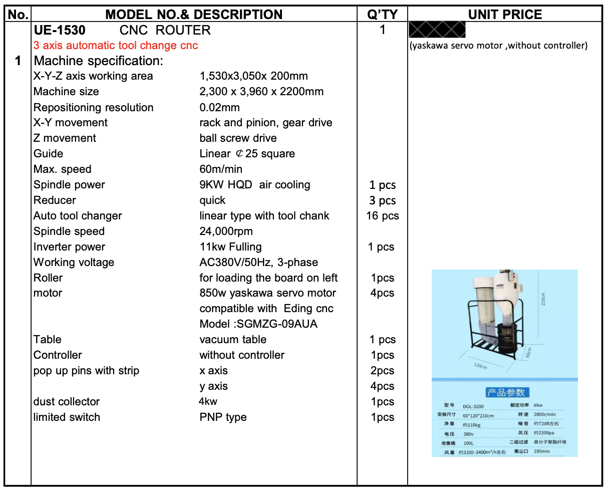

Hi CNC enthousiastelingen,
Ik heb echt onwijs veel zin om te gaan beginnen met mijn houten interieurbouw avontuur met de CNC. Er staat een order uit voor een Quick UE 1530 CNC. Op dit moment ben ik bezig met de voorbereiding van de werkplaats waar krachtstroom aangelegd moet worden. Elektra is redelijk onontgonnen terrein voor mij en ik laat mij adviseren door de lokale elektriciën welke 0,0 ervaring heeft met CNC freesmachines.
Nu ga ik beginnen met mijn CNC avontuur in de werkplaats naast een woonhuis in verband met lage opstartkosten. Het woonhuis heeft een aansluiting van 3x25A en de elektriciën geeft een advies voor het verzwaren van de bestaande aansluiting naar 3x80A voor het toevoegen van de CNC frees.

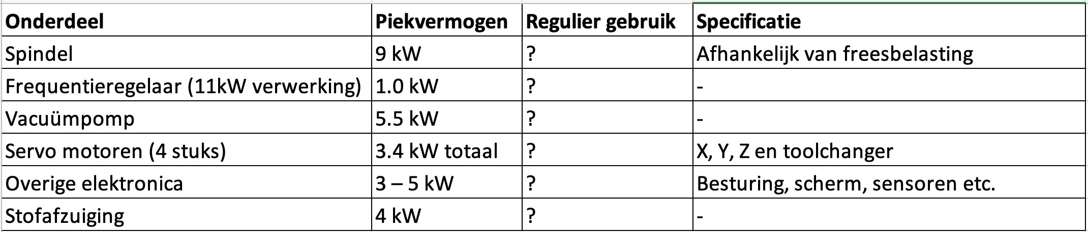

De CNC, vacuümpomp en stofafzuiging hebben het volgende piekvermogen
Zie hier de originele spec
De hoofdvraag is: 'Wat voor krachtstroom aansluiting heb ik nodig?'. Hiervoor moet ik het volgende weten:
(1) Hoeveel van het piekvermogen gebruikt een CNC opstelling? Ik zal met name mdf, multiplex berken en bepaalde soorten hardhout (denk aan eiken en walnoot) frezen, ook met een vlakfrees.
(2) Hoe bepaal ik wat voor zwaarte krachtstroom aansluiting ik nodig heb?
(3) Ik heb het vermoeden dat de 3x25A aansluiting voor het woonhuis ook wel eens wat overkill zou zijn. Hoe controleer ik dit?
De netwerkbeheerder heeft in ieder geval afgegeven dat een 3x80A aansluiting mogelijk is. Dit vraagt echter wel een grotere eenmalige investering (een dikkere kabel vanaf de weg naar het woonhuis) en een vast maandelijks capaciteitstarief voor de 3x80A aansluiting. Ik ben voor om een zware kabel te laten aanleggen en laat idealiter de zwaarte van de aansluiting wat downsizen als dit mogelijk is. Het jaarlijkse capaciteitstarief liegt er niet om helaas.
Overigens laat ik Eding besturing installeren door hardware CNC uit Blaricum, ik zal ze ook eens voor advies vragen.

Omdat 3x80A best wel hoog is. Alle vermogens bij elkaar opgeteld (worst case) kom ik op grofweg 25 kW uit, da's afgerond 35A. Met 3x35A hoofdzekering ga je het niet redden. Dan blijft er nog 3x50 en 3x63 over voordat je bij 3x80 komt.
Berichten: 6812
Re: 3x80A aansluiting nodig voor CNC?
Piekvermogen van je cnc is +/-30kW.
Maar dat gaat ie nooit trekken omdat je niet alles tegelijk aanzet.
Wat wil je allemaal nog meer in die bedrijfshal aan grootverbruikers qua elektrische apparatuur neerzetten? Warmtepomp?
Wat was de afweging vd electricien om voor het maximale vermogen te gaan?

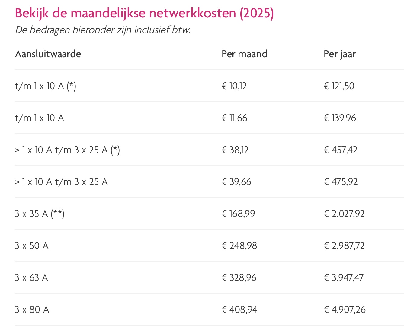

Want anders zou een 3x50A of evt 3x63A meer dan voldoende zijn als ik van Enexis advies vermogen uit ga.
En de kosten zijn een heel stuk lager, €2000 per jaar lager.
Ik zou wel de groepenkast alvast voor 3x63A of 3x80A voorbereiden dan zou je mocht je gaan uitbreiden alleen de aansluiting nog hoeven te verzwaren ipv dat je dan de hele groepenkast moet vervangen.

Ik vind dat jullie best hoog inzetten.
Stofafzuiging en vacuumpomp pakken wat ze nodig hebben, dus 4kW en 5.5kW.
De spindel kunnen jullie houtwurmen beter bepalen, maar als dat meer dan een kW of 3 is dan houd die stofafzuiging van 4kW het ook niet meer bij.
Computers, servo, bla: 1kW is al ruim.
Zitten we op 13.5kW. Nog wat licht, handgereedschap en woonhuis erbij en het word krapjes op 3x25A maar niet ondoenbaar.

En nog een optie: verschil 3x25A en 3x50A is 2500 euro per jaar. Dan klinkt een thuisaccu die je gebruikt voor peakshaven zo gek nog niet.

- De woning heeft een aansluiting van 3x25A, de elektriciën adviseert een verzwaring naar 3x80A. Dat betekent dat hij adviseert dat er 3x80A - 3x25A = 3x55A bijkomt aan ruimte voor de CNC opstelling.
Initieel zou de verzwaring van de kabel van het net naar de woning om 80A te kunnen verdragen uitkomen €1.857 ex. Dit naast het jaarlijkse capaciteitstarief van €3.723 ex.
Mede door jullie reacties ben ik wat verder gaan speuren en kom tot de volgende nieuwe bevindingen:
- Mijn vraagtekens bij de 3x25A aansluiting in de huidige woning blijken juist. Verbruik van de woning met warmtepomp op het meest intensieve uur in januari tussen 14u - 15u is 4,24 kwh. Dit is 25% van de bestaande 3x25A aansluiting. Deze 3x25A heeft een totale capaciteit van 17kW. Daar heb ik dus 12,75kW over voor mijn CNC binnen de bestaande aansluiting.
- Met Liander gebeld en de bestaande kabel van het net naar de woning kan 3x50A aan.
Dit is kostentechnisch fantastisch nieuws. De vervolgvraag gaat zijn of ik 3x50A, 3x40A of 3x35A nodig zal hebben voor het woonhuis en de werkplaats tezamen.
3x50A = 34kW - 4,24kW (huidig piekgebruik woonhuis) = 29,76kW over voor de CNC opstelling
3x40A = 27,7kW - 4,24kW (huidig piekgebruik woonhuis) = 23,46kW over voor de CNC opstelling
3x35A = 24,2kW - 4,24kW (huidig piekgebruik woonhuis) = 19,96kW over voor de CNC opstelling
Wat ik in de reacties teruglees zou daarbij zou ik mogelijk al uit de voeten kunnen met een 3x35A aansluiting. Nu ben ik voornemens om naar een 3x40A aansluiting te gaan, mede omdat er geen prijsverschil is bij Liander voor een 3x40A aansluiting en een 3x35 aansluiting. Daarnaast neem ik het advies mee voor datgene wat je doet voor te bereiden op verdere verzwaring, dus ik zal
(1) De groepenkast laten verzwaren naar 3x50A
(2) De kabel in de grond van het woonhuis naar de werkplaats moet 3x50A aankunnen.

Verzwaren van 3x25A naar 3x40A duurt 10 minuten. Misschien een uurtje als ze nog zekeringhouders en meters moeten gaan vervangen.
Prijsverschil tussen die twee is echter nog steeds 1500 euro per jaar. Jaar in, jaar uit, en 10 jaar is zo om. Dan heb je het geld van een leuke machine aan Liander gegeven, waarschijnlijk onnodig. Het zou me niks verbazen als die netbeheerkosten de komende jaren nog fors gaan stijgen ook.
