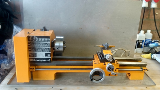

Niet echt meer puur een 'afgeragd goeiekoop bankje om te spelen', maar ik kreeg een verrekt mooi aanbod.
Apparaat is praktisch nieuw; gekocht door een gepensioneerde instrumentmaker die er eigenlijk niets mee gedaan heeft, jaren later naar een familielid gegaan die er eigenlijk ook geen tijd voor had, en weer jaren later naar mij dus. Wat-ie geleden heeft, heeft-ie van het stilstaan.
Apparaat is helemaal compleet voor de beginner. Drieklauw, vierklauw (nieuw en ongebruikt Emco in originele verpakking), meelopend center, wisselwielen, forse berg draaibeitels en HSS toolbits, boorkopje, Mitutoyo micrometer en schuifmaat, originele boekwerkjes, RVS spatplaat (originele Emco koffieschoteltje zit er ook bij), kilo of 20 aan koper/messing/brons/staal/alu/kunststof stafmateriaal, enzovoorts. En de prijs was te mooi om 'm te laten staan.
De zelfbouw-draaibank plannetjes zijn nog niet gecanceld, maar nu heb ik wel iets om eens te voelen hoe dat gedraai werkt. Zowiezo eerst maar eens een mooi stabiele, vlakke en waterpas opzet-voet maken voor het apparaat (veel ijzer is het niet; zo'n ding komt op een stabiele ondergrond het best tot z'n recht schat ik zo) en wat spelen.

Inmiddels tussen het sinterklaasgedoe door nog even met de Emco bezig geweest. Apparaat schoongemaakt (was niet erg vies), alles wat vet moet hebben vet gegeven, alles wat olie moet hebben olie gegeven, afstelling spietjes gecontroleerd, etc.
Wat niet werkte was de langsvoeding; dat bleek een gebroken breekstiftje te zijn. De reden was ook duidelijk; spindel zat knap vast in het achterste lagerblokje (de andere kant dan de klauwplaatkant dus). Ik zou zeggen dat-ie los moet kunnen komen, maar ik krijg spindel en lagerblokje niet van elkaar gescheiden. Je zou zeggen dat het zo van de spindel af moet schuiven als de borgmoer los is, maar nee.
Met jutteren en de vetspuit inmiddels enigzins draaiend gekregen, maar ik vind het eigenlijk nog te stroef lopen. Nouja, even aankijken.
Het eerste draaiklusje was dus een nieuw (tijdelijk) breekstiftje fabriceren van een stukje 5356 alu lasdraad; het moet niet te degelijk worden. Dat ging goed. Nu eens kijken of ik de originele stiftjes ergens kan kopen.
Verder uit de losse pols (ik kan het gereedschap-ondersteuningsdingetje op mijn elcheapo slijpsteen niet kantelen) een paar schuine kantjes aan een stukje HSS geslepen en wat gespeeld:
Zo glad als een aal en glimt als een ... in maneschijn, al klopt er eigenlijk geen drol van de geometrie van mijn beiteltje na wat lezen hoe het nu eigenlijk hoort. Misschien maar eens een simpel verstelbaar dingetje maken.
Ook voor de gein eens mijn frees-wisselplaathouders met APGT/APMT plaatjes ingeklemd. Die gecoate APMT plaatjes waren waardeloos (in mijn testje dan), die gepolijste blanke APGT deed het eigenlijk heel prima, ook bij 0,025mm afname. En dan is 't eigenlijk gemaakt om te frezen. Nog maar eens kijken of ik wel of niet aan de wisselplaathouders ga.
Over CNC of niet: ik vermoed dat ik dat gedoe met tandwielen wisselen om de langsvoeding te veranderen, die noniussen en een meetklok om te kijken of ik al ver genoeg langsgedraaid heb gauw beu ben. 'meetmeet, 18,32mm. Okee, nonius staat ergens tussen streepje 2 en 3, dus naar de 15,0 moet ik dan zoveel draaien'. Da's exact wat ik met de BF20 ook had, en de reden dat ik daar stappenmotortjes op gemikt heb (omdat dat evenveel kost als een DRO).
