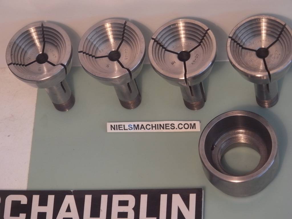

Welk type collet is dit?
Zit op een Engels draaibankje, dit is de enige die er bij zat. Naast deze arbor zouden er ook normale collets op moeten passen, maar welk type dat dan moet zijn kan ik nergens vinden (Robertson Manual Contact Lens Lathe).
Mocht iemand weten of dit type arbor ook nog een speciale naam heeft hoor ik het graag.
Linkje naar foto's / dimensies

Lijkt wel een TF collet. Teminste, dat is de gene die er het dichtst in de buurt komt.

Nee die is veel te groot, kijk maar naar de OD van de tekening en je link.
Gezocht:
OD (voor) 25,4mm (1 inch)
OD (achter) 19mm
Link:
voor 60mm
achter 48mm
Gezocht:
OD (achter) 19mm
Link:
voor 60mm
achter 48mm

okay de kleinste in de catalogus di ik heb is 28/20
ik zal morgen ff bellen of ze ook engelse maten hebben en sets
de 28/20 kost 14 euro/st hebben ze van 3-16mm
maar sets zijn denk ik goedkoper
of zoek je maar enkele maten

Die TF collets lijken er wel het meeste op (Bedankt!), maar ik heb er nog geen gezien die de exacte maten heeft.
12mm zoek ik sowieso, ook een grotere (Max wat het kan hebben). Het liefst zou ik voor deze draaibank een step collet vinden (a-la zoiets) om ook een stapje groter te kunnen vasthouden (20mm),
maar een paar normale zou al heel wat zijn. Setje heb ik ook wel interesse in, mochten ze nog verkrijgbaar zijn.

Heb vanochtend contact gehad met Duitsland
zij hebben liggen twee E136
grote dia 26
kleine 19
lengte 54
spanmaat 12.5/13.5
prijs 22euro/st
ik denk dat er ook nog wat verzendkosten bij komen
meet een goed of je deze kan gebruiken
anders exact opmeten dan kijken we verder
of de 126E beter past die had hij niet op voorraad om te meten
grote dia 26
kleine 19
lengte 54
spanmaat 12.5/13.5
prijs 22euro/st
