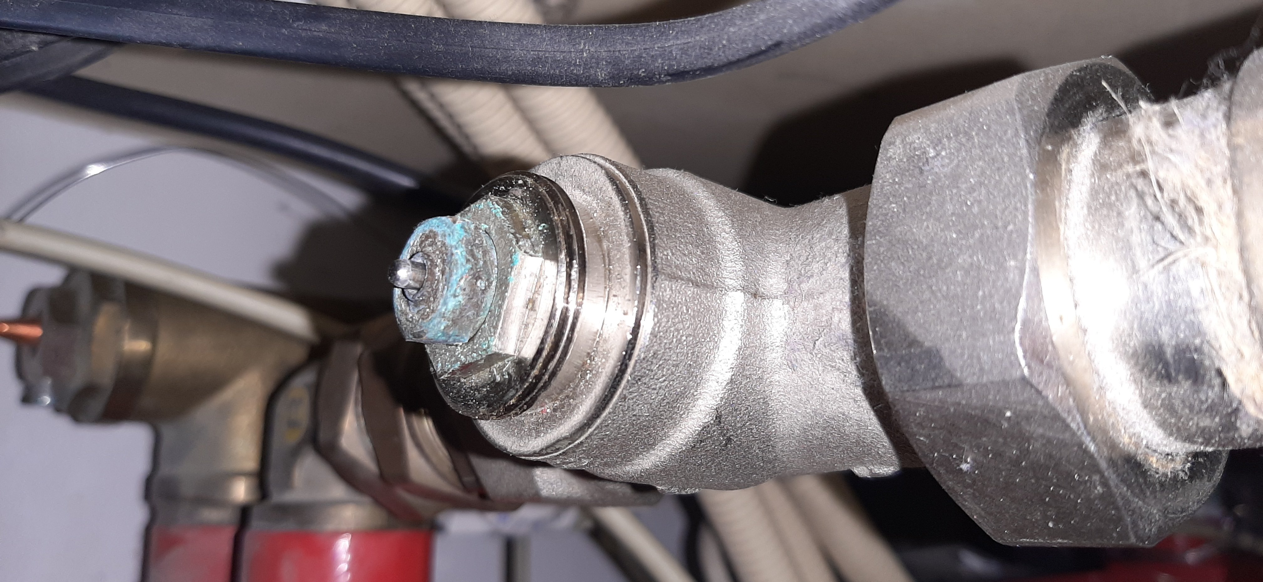

Hello!
Ik heb mijn huisgehouden met vloerverwarming die aan de stadverwarming hangt. De pomp is 21 jaar oud en ratelt, dus daar heb ik al een nieuwe voor.
Deze kraan ziet er niet top meer uit, dus ik had bedacht hem te vervangen.
Er zit normaal een elektrische afsluiter op, die geregeld wordt door de kamerthermostaat.
Maar ja, waar koop je zo'n ding en waar moet ik op letten.
Hoe kom ik er eigenlijk achter wat voor merk of type er nu op zit?
Ik heb wel kranen gevonden die "1 inch/22mm thermostaatkraan" heten, maar is dat hetzelfde? Bijvoorbeeld deze https://www.saniheat.nl/p/527870/Heimei ... v.-M30-kop
Ik zie ook dat de "inserts" c.q. het gedeelte dat afsluit los te koop zijn voor merken. Dat zou vervangen stukken makkelijker maken. Of kan ik dat beter niet los doen?
Ik hoop dat iemand hier iets over weet, want online heb ik niet veel gevonden.

Vraag eens neerleggen bij Warmteservice...wordt daar doorgaans goed geholpen en het filiaal waar ik m'n inkopen doe zitten vaklui met praktijkervaring.

bij mij werkt het met een servo gestuurde regelkraan die via een bypass warmte bij geeft aan het circuit
https://www.danfoss.com/nl-nl/products/ ... actuators/

Ik vind deze er een beetje uitzien als een robot uit een sciencefictionfilm :lol:
Maar goed, ik heb geen nieuw systeem nodig, alleen een nieuwe thermostaatkraan. Redelijk standaardonderdeel. Alleen dan 22mm/1" ipv 15mm/0.5"

Ik zou inderdaad het binnenwerk er uit halen en eens gaan buurten bij warmteservice.

Google eens op "elektrisch radiatorventiel" Radiatorknop eraf, elektrisch ventiel erop. Voor dat schroefdraad op je kraan zijn adapterringen te koop voor een paar euro. Deze legt het, geloof ik, wel aardig uit https://www.verwarmenperkamer.nl/honeyw ... r-adapters
