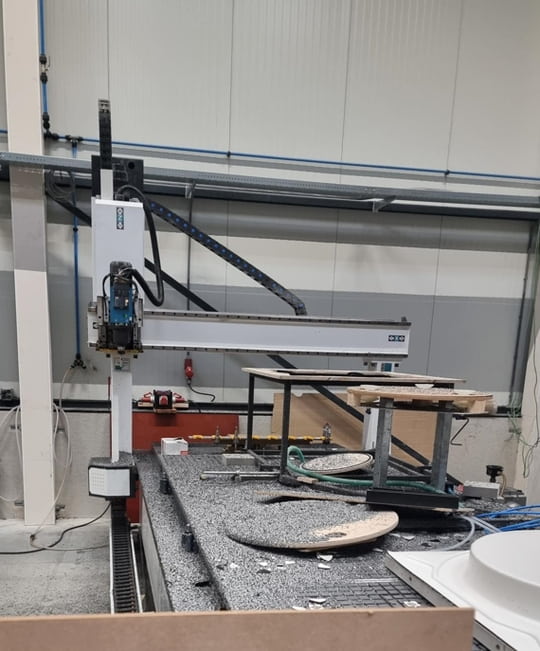

De Chinees met Syntec besturing wordt laatste tijd veel gebruikt voor repeterend werk. Hierbij begint de trage gereedschapwissel vervelend te worden, zeker aangezien de rest tot 80m/min lekker rap gaat.

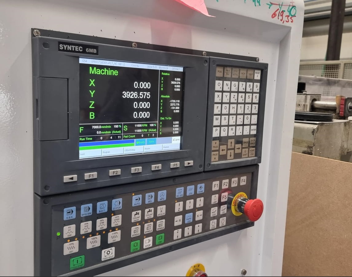

Besturing betreft een SYNTEC 6MB, gereedschapwissel gaat als volgt:
Spindel met T1 naar beneden met G0
Spindel naar boven met G0
Spindel naar beneden naar T2 met een G1 3000mm/m
Omdat de brug zo hoog is duurt het naar beneden gaan met 3000mm/m gewoon veel te lang, dit met ijlgang doen is niet wijs maar kan best sneller.
Verder hoeft de spindel niet zo ver om hoog, 100mm boven de gereedschaphouders i.p.v. 500 is voldoende.

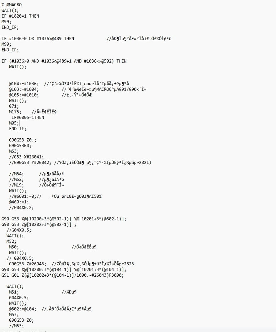

Zal denk ik in de macro gewijzigd moeten worden, in de parameterlijst kom ik daarvoor weinig tegen. Ik heb de T0000 macro geëxporteerd maar bij het openen op de computer wordt dit een half onleesbaar gebeuren.
Kan ik deze macro wijzigen op de Syntec zelf?

Re: Aanpassen Z hoogte toolchange SYNTEC controller
Ik had hetzelfde, je kan in die macro gewoon zien wat de Z-hoogte is; ik heb deze ook aangepast dat hij net een cm met de dustshoe boven de tools zoeft.
Heb het even opgezocht, bij mij was het op regel 31 van de T0000 na het M82 commando;
M82;
G90G53Z0.;
WAIT();
Die Z0 kan je aanpassen in iedere gewenste waarde.
Die macro pas je aan op de PC. Wel eerst een volledige backup maken is mijn advies. (sowieso een backup maken van de syntec op een USB stick)..
Dat ie half onleesbaar is komt omdat je computer geen chinees kent. in Notepad++ kan je een chinees language pack installeren, dan kan je de tekst ook kopieren/plakken in een online vertaler. (of misschien kan je zelf chinees).
En als je gaat testen, ZET HEM OP MPG SIM.. (draaien aan de mpg beweegt de machine dan vooruit of achteruit in het programma, werkt ook in macro's)

Top, ga ik verder in die richting wat proberen. Nadat ik het bestand op een normale manier geopend krijg.
Oh Edit: zie dat je daar de oplossing al voor had gegeven!

Het is nogal beroerd zoeken in een plaatje. Doe eens tekst.
Neem anders ff contact op met je leverancier, kan goed zijn dat deze macro totaal anders in elkaar zit.
En die tools aanpassen doe je niet in de macro?
Via MDI door bv
G999T1X210,8Y3307,57Z-215,2

Maar zal hier voor toch het bestand eerst even goed moeten kunnen openen voor dat ik dingen wijzig en de macro weer terug zet op de machine vermoed ik zo.

Ik vermoed dat het de tweede Z0 in de macro is. Dan zou het de Z0 in deze riedel zijn;

Die zou ik eens met naar -1 aanpassen, dan de machine op MPG SIM zetten en kijken wat ie doet als ie een toolchange doet. Dan zie je in welke fase van de gereedschapswissel hij naar -1 gaat ipv 0 en dan weet je zeker of je goed zit.

Tussen het wisselen van de tools gaat de Z as terug naar een hoogte van G53 Z-53.... Na mijn chinees bijgespijkerd te hebben -> parameter 2823! Werkt ook nog!
Thanks voor t meedenken! 8)
