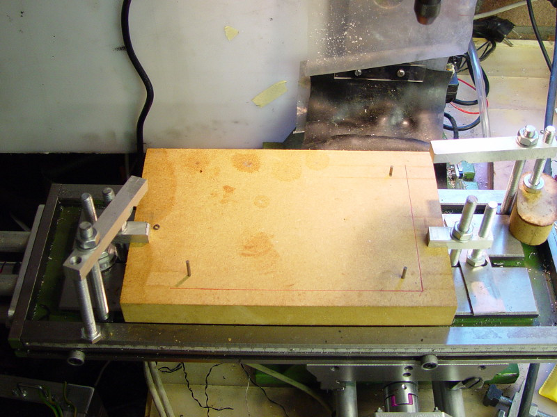

Als materiaal heb ik een paar blokken POM, om het op te spannen en precies van onder/boven te kunnen frezen maak ik wel een houdertje uit MDF met een paar paspennen erin. Paar gaten in het blok POM boren, en ik zou het probleemloos moeten kunnen positioneren.

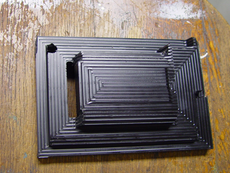

Ik moet even wachten op een update van het model, maar gisteravond lag-ie dan toch in de mailbox. Gauw DeskProto opgestart, want die heeft een 'machine both sides, manual flip' optie en naar de machine gerend.
Nou, dat gaat allemaal niet van een leien dakje. Het was ook maar meteen een test van de vernieuwde motortjes op de machine, en dat ging allemaal niet soepel. Realtime-API errors op de PC waarna de frees de verkeerde kant op vliegt (en Murphy schrijft voor dat dat de meest ongunstige kant is...). Na een uurtje of 2 draaien stappenmotoren die blijven hangen. Frees die lostrekt uit de spantang, knap zegt, en maar met veel moeite uit het plastic te verwijderen is, etc.
Nouja, ik bekijk het maar positief: ik word steeds vlotter in het nauwkeurig opzoeken van een referentiepunt en herstarten van het programma op de juiste plek :roll:
Aan de software/G-code kant was het ook niet allemaal optimaal. De toolpaden uit Deskproto zijn tenenkrommend; die frees legt 2-3x zoveel afstand af als wat nodig zou zijn en ik snap ook echt niet waarom het spul bijvoorbeeld voor het laagje op Z=-45mm ruwfrezen helemaal vanaf Z=3mm omlaag moet met de plunge-feedrate (en ja, 'skip horizontal and vertical ambient' stond aan). Da's 48mm lucht frezen met een gezapige voeding.
Kwa voeding/toerental/laagdikte: daar was ik zoals gewoonlijk veel te voorzichtig mee. Iets rond de 8000rpm met een voeding van 900mm/min levert mooie spaantjes op, een constante snerp van de frees, een glad oppervlak en geen tekenen van smelten. Laagdikte had ik op 2,5mm staan, maar dat mag rustig het dubbele wezen, ook met zo'n lange 6mm frees. Feedrate en toerental kon ik gedurende afwerken programma nog wel bijstellen, laagdikte helaas niet.
Ruwfrezen met die 6mm frees was overigens een slechte keus. Schiet werkelijk waar voor geen meter op. Dat mag echt wel met een dikkere frees. Achteraf was stoppen, terug naar de CAM-software en weer overnieuw beginnen een stuk sneller geweest.
Paar plaatjes:
Opspanplaatje met paspennetjes:

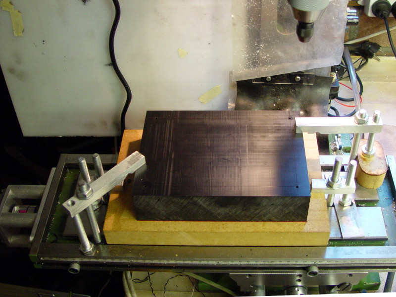

'Blokje' plastic:

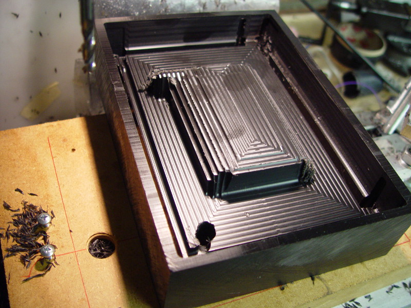

Na ruwfrezen 1 kant + de eerste 10mm hoogte nafrezen:
Na die 10mm was het alweer royaal bedtijd geweest, dus de frees op een handige locatie geparkeerd en vanavond verder.
Ziet er tot nu toe wel mooi uit. POM-oppervlak is heel mooi aaibaar glad en spiegelend zonder onregelmatigheden. Da's toch een verbetering van de machine tov de 'oude' situatie.
Ik heb wel een stuk in het 'grote vak' waar ik door machineproblemen te diepe happen uit het POM heb genomen (vandaar dat ik ook weet dat de laagdikte best hoger kan). Eens kijken of ik wat kan foezelen met frezen vanaf de andere kant (iets hoger laten beginnen), en anders word het maar een gat. Waarschijnlijk ben ik de enige die daar wakker van ligt. Tijd om er nog eentje te maken heb ik niet meer.

Ahaaaaaaah! Dat is helemaal geen verdieping voor een dichting, op die foto met gefreesd POM. Neenee, als je 'waterline' kiest als finishmethode (in mijn geval wel handig ivm de verticale wanden), dan doet-ie netjes wat je vraagt. Je moet dan 'horizontal surface fill' ook aanzetten.
Nouja, ik ken het truukje inmiddels van halverwege stoppen, nieuw programma laden, en weer op het goeie punt herstarten. We zitten alweer op de 22mm diepte voor finish.
Dat word de onderkant alleen ruwfrezen schat ik zo, want 't is een langdurig grapje dat STLletje-frezen.
Wat ook nog zoiets is: lange 10mm tweesnijder is op voorraad, maar die past alleen in de spindel die max 2800rpm doet. Schiet ik dus maar weinig mee op tov een 6mm tweesnijder op hogere toeren en voeding. De moeite niet om te wisselen.

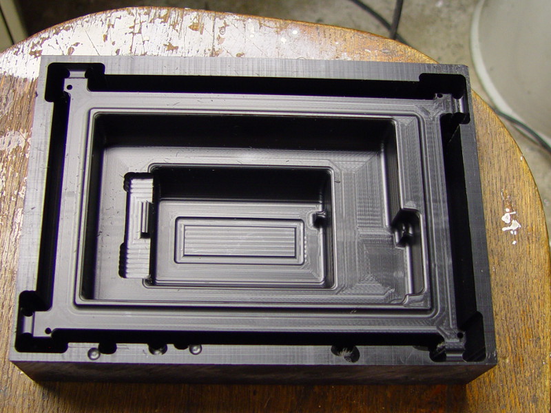

Na het nafrezen. Mjammie!

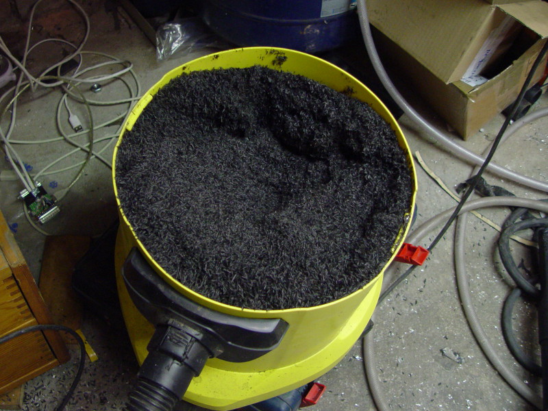

Zo af en toe toch maar even de stofzuiger leeggooien....
Achterkant ruwfrezen. Dit keer wat minder lief: 6mm frees, 4mm stappen, 5mm diep, 1000mm/min, ca. 10000rpm.
Ging heel lekker tot het ding lostrok van de opspanplaat. Mooi gat erin :evil:
En dit keer zat-ie niet eens alleen vast met dubbelzijdig plakband, maar ook met kikkertjes.
Paspennetjes zijn gewoon afgebroken.
Nouja, ik kreeg het spul niet meer lekker op z'n plek gehouden. Dus maar voortijdig gestopt met de achterkant frezen en alleen de noodzakelijke dingen met handmatig joggen gedaan.
Voorkant met gaten erin:
Blijft balen, maar opzich stoort het de functie niet (komen 2 batterijpacks in).
Helaas geen tijd meer om er nog eentje te maken.
Magoed, ik weet weer van een hoop zaken hoe het niet moet. Daar ging het me ook wel een beetje om.

Die stofzuiger zit toch te vol????
Berichten: 11643
Re: POM frezen; advies
Kun je wel stellen ja dat-ie te vol zit. De zuigkracht verdwijnt ook redelijk plotseling.
Maar d'r komt zeker tijdens het ruwfrezen ook zo'n fors volume aan spanen van die frees af, manman. 1cc aan materiaal is een hele hoop cc aan spanen. Dan is-ie rap vol hoor.
Batterijtjes passen trouwens niet lekker in het vakje. Die hebben wat, euh, overtuigingskracht nodig.
Model is zowiezo wat te krap kwa toleranties vind ik, maar volgens mij blijft er bij dat laagjes-frezen ook iets overtollig materiaal staan. Is maar een paar tiende hooguit, maar da's in dit geval teveel.
Je zou zeggen: 'loop nog even een keertje met de frees langs de binnencontouren op 0,25mm overmaat ofzo'. Word alleen nog een leuk geintje om het ding nauwkeurig op te spannen en uit te klokken. Ik had het kunnen weten dat er aan een prototype nog wel eens een kleinigheidje gewijzigd zou moeten worden.

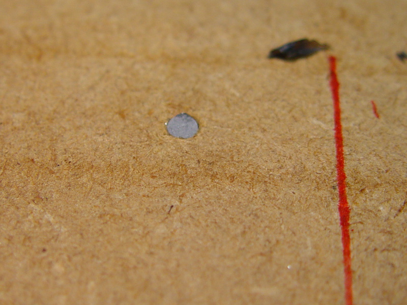

Volgende keer boor ik op een paar plekken kleine putjes of gaatjes die ik als richtpunt kan gebruiken. Een putje van 0,5mm diameter en diepte valt amper op, zit niemand in de weg, maar bij nabewerken is het een geweldig hulpmiddel.
