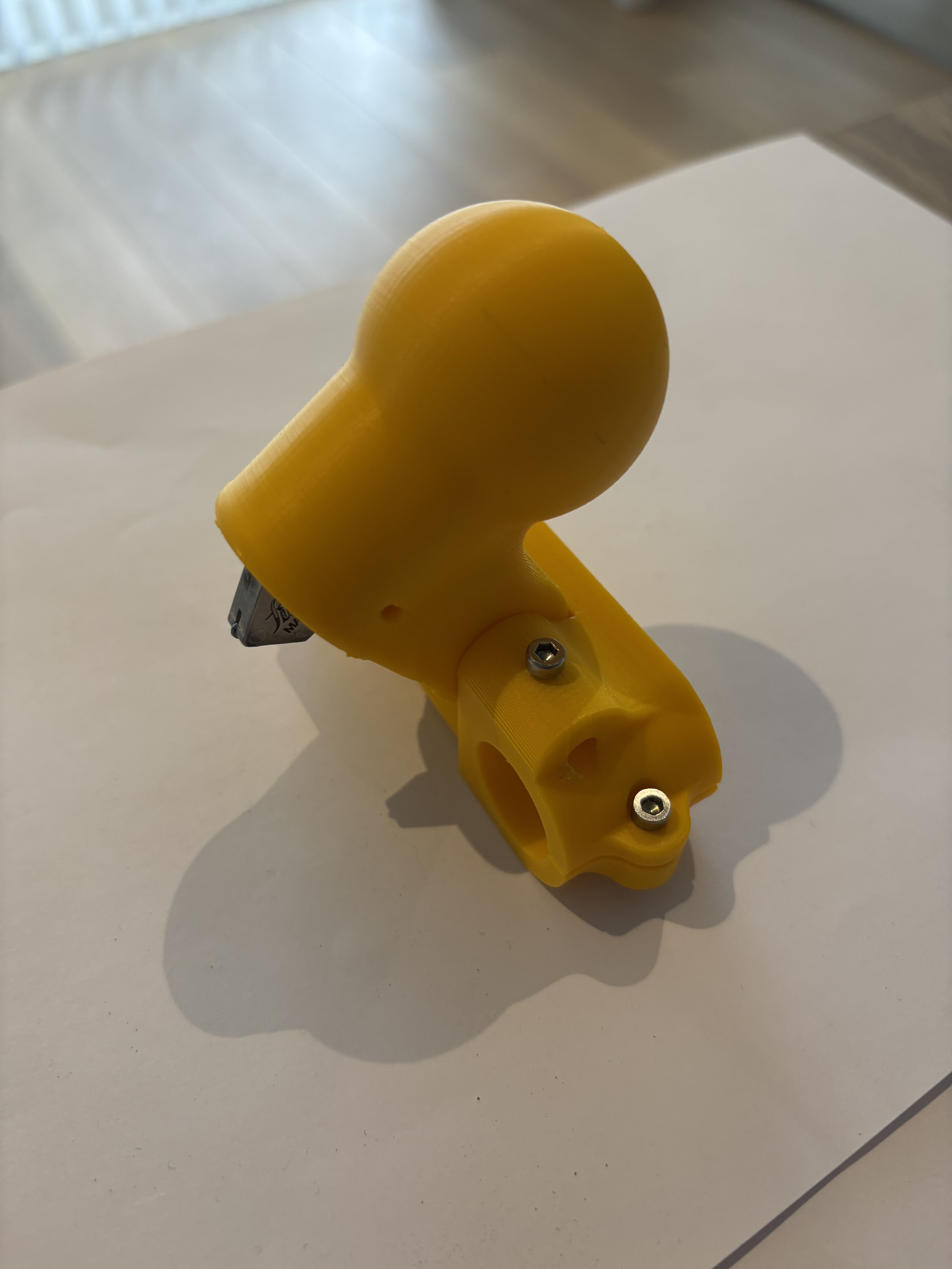

Ik heb nu al verscheidene onderdelen geprint op de generic PLA en hij doet het prima. Sta versteld wat dit apparaat van € 800 kan. Hopelijk blijf ik even enthousiast...
Geprint op 0.2mm layers
Eerst deel van mij glassnijder is klaar, het is wel nog een beetje zoeken om het goed gepast te krijgen. De lagers gaan hier niet diep genoeg in het werkstuk, moet ik opnieuw printen. Buitenmaten zijn excellent, de binnenmaten moet ik nog wat groter modelleren.

Het ziet er mooi uit, of het gaat werken is nog een andere vraag...
De tandheugel klemt zich met 15mm ronde magneten op de tafel vast, zo kan ik deze snel verwisselen voor andere snijmaten.
Re: Printsnelheid PLA
Het werkt, alleen was ik gewoon van al trekkend te snijden en dat heb ik zo gehouden. De enige speling die er is, is op de arreteerpen
Maar om één of andere reden is de slede vooruit duwen gemakkelijker. Je krijgt dan een mooie soepele snede. Dus moet ik de aanslag aan de andere plaatsen. Maar dat is op zich een voordeel omdat de tandheugel dan compacter is en makkelijk opnieuw geprint kan worden mocht hij versleten zijn. Maar deze ga ik proberen te printen in sterker en slijtvaster filament.

Mooi dat het werkt!
