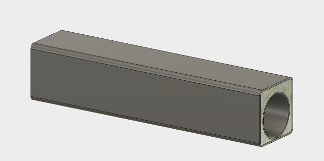

nico schreef:Denk eens aan een vierkante dikwandige pijp met daarin een rondepijp.
Vierkant voor buiging en voldoende vlees voor tapgaten, rond voor de torsie krachten.
Kies voor warmgewalst i.v.m materiaalspanningen.
Nog eens een experimentje:
250x250x8 stalen koker, 203x5,6 ronde buis, ruimte tussen buis en balk gevuld met epoxybeton. Buis asymmetrisch geplaatst om aan de 'bovenkant' wat massiefs te hebben. Gevoelsmatig lijkt het me goed om ook lokale stijfheid te hebben, zeker met een wandje van 8mm.
Totaalgewicht staal+EB is 150kg.
Voor simulatie een E-modulus van 20GPa aangehouden voor het epoxybeton. Doet het best aardig gezien de relatief kleine hoeveelheid materiaal: doorbuiging bij 1kN op het eind is 25um, wat prima acceptabel is wat mij betreft. Torsie bij 100Nm is 1,34um, en da's toch wel heel goed in vergelijking met de rest.

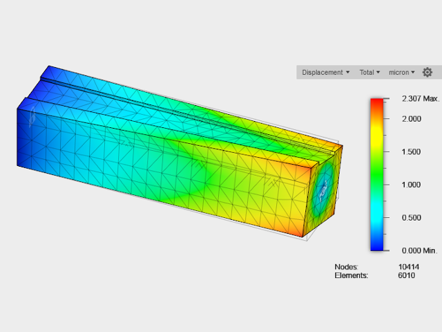

Sinds de F360 update van vandaag kan ik ook makkelijk de effecten van zwaartekracht simuleren. Da's dan wel weer een keer een plaatje waard:
Koker helemaal volstorten met EB heb ik nog niet gesimuleerd; dat ga ik toch niet doen. EB krimpt niet veel bij harden, maar het krimpt wel. Ik weet nog goed dat mijn rechte stalen strips banaanvormig waren na uitharden.
Een of ander professioneel mengseltje mineralguss heeft 0,14% in de datasheet staan, maar mijn droge mengsel haalt dat nou ook weer niet.

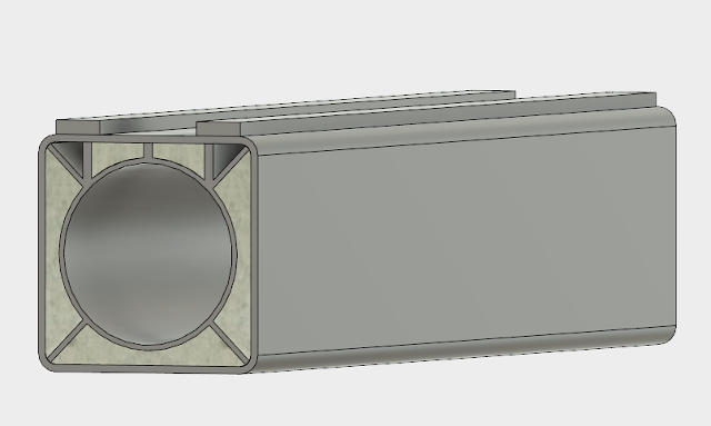

Variant...

En hoe ga je dat maken? Of laat je dat profiel ergens extruderen? :lol:
Berichten: 11640
Re: Zelfbouw draaibank
Strips op de ronde pijp bakken, in de koker steken, gaten boren in de koker om de 10-20cm ofzo waar die strips zitten, proplasjes....En bij de onderste schuine zijkanten kun je dat nog wel laten ook. Dat epoxybeton plakt het wel aan elkaar.
De ventilator doet nog z'n best om de PC op te laten stijgen, maar tot nu toe is het resultaat dat deze constructie 2-3x zo stijf is als de vorigen (0,6um torsie, 9um doorbuiging). Weliswaar weer uitgaande van volledig contact waar de delen elkaar raken, wat niet zo is in de praktijk.
