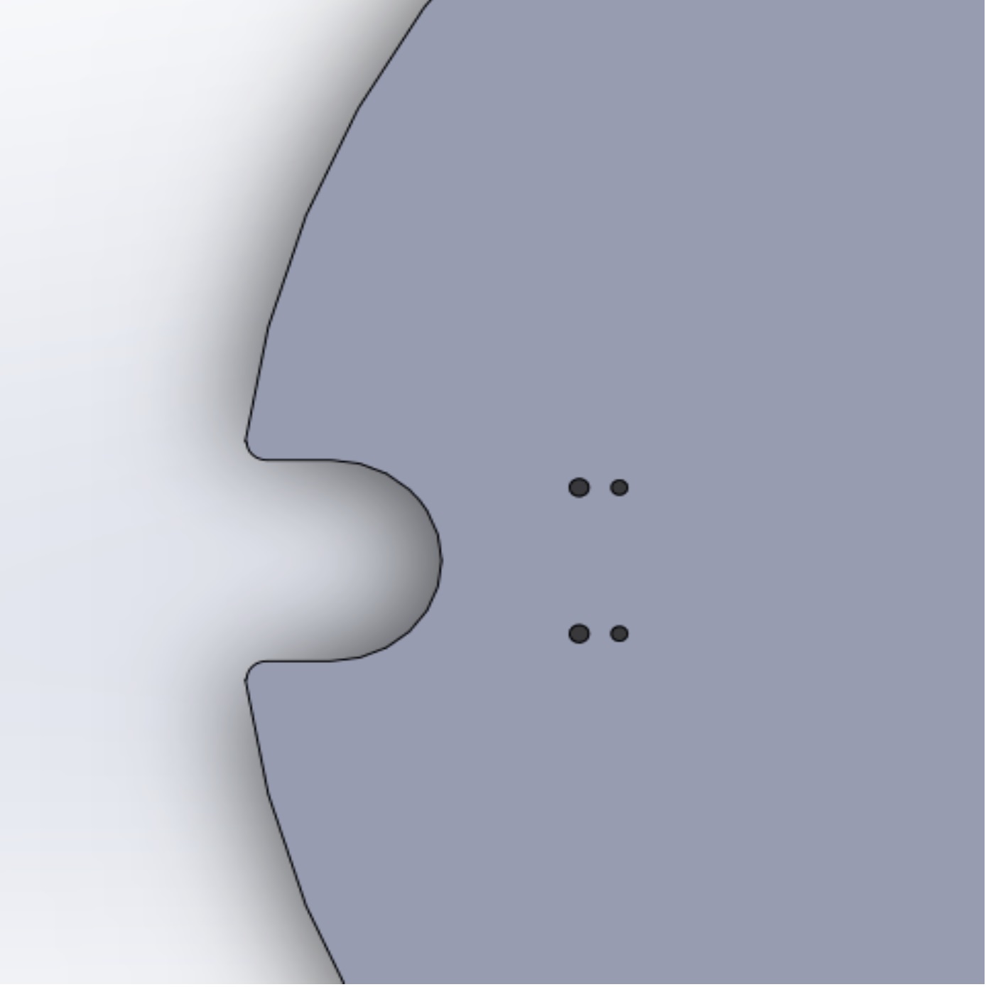

Nu zit ik wel tegen iets aan, namelijk ik heb een cirkel, met wat gaatjes en een open vorm (zie plaatje).
Nu wil ik alles meerdere keren in een cirkel hebben, en ik weet dat daar functies voor zijn, en te hebben geprobeerd, waar ik niet uit kom.
Kan iemand mij vertellen, hoe ik deze meerdere keren in een cirkel kan krijgen, zonder dat ik alles 100x moet tekenen?

via commando array moet dit lukken.
lijnen selecteren, circular array, middelpunt kiezen, in hoeveel graden de verdraaiing moet gebeuren en klaar

Ik neem aan dat je die uitsparing en die 4 gaatjes meerdere keren uit een cirkelvormig ding wilt halen.
Daar zijn twee verschillende aanpakken voor:
Uitgangspunt: je wilt die uitsparing+gaatje 10x herhalen uit een cirkel.
a. sketch de cirkel
b. boss extrude
c. sketch op een vlak van de cirkel een uitsparing+gaatjes
En nu kun je twee kanten op:
1. extruded cut die uitsparing+gaatjes (je hebt een 2e 'feature' gemaakt). Ook zo'n feature kun je herhalen (lineair of circular pattern in de features werkbalk)
2. de eerste uitsparing+gaatjes in de 2e sketch kun je ook binnen die sketch circular herhalen ((lineair of circular pattern in de sketch werkbalk).
Ik heb ooit begrepen dat versie 1 de voorkeur heeft. Minder rekenwerk voor Solidworks en na wijziging van de sketch van die eerste 'extruded cut' zijn ook al die andere meteen aangepast.
Ik hoop dat het duidelijk is.

Je kunt extrudes ook met een draft creëren. D.w.z. dat je de wanden naar binnen of buiten kan laten hellen.
Het helpt ook vaak om je onderdeel rond de origin te tekenen. Dan kun je later makkelijker referenties etc maken, ook een array etc is dan wat eenvoudiger
In schetsen patterns etc maken is idd meestal niet handig
